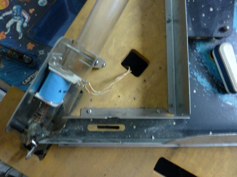

ci joint la photo du dessus du plateau inferieur
il manque des trucs c'est clair.

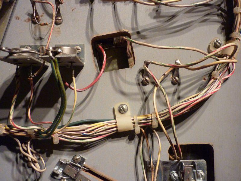

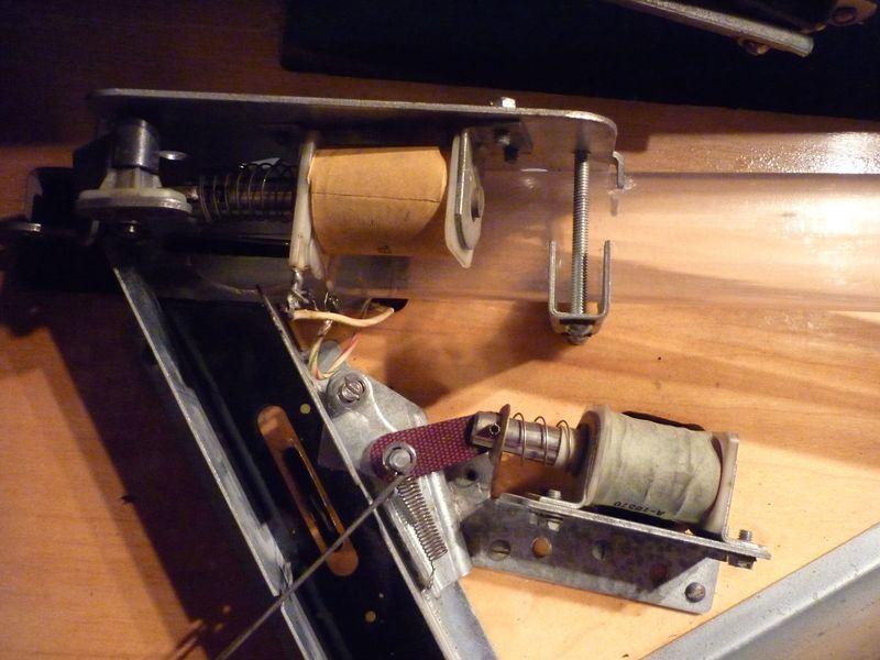

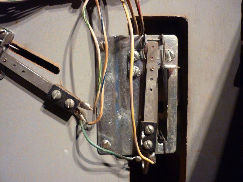

Comme promis les photos...
Le libérateur de billes :
Ce qui te manque est trouvable chez David : http://www.restorpinball.com/index.php?option=com_virtuemart&page=shop.product_details&flypage=flypage.tpl&category_id=82&product_id=2498&Itemid=54
Le câblage des transistors :
Le câblage des switches :

Tu parles plutot de la tige de cotnact de plateau non ?
oui il faut que je bricoles une tige pour le contact sous le plateau
vais prendre modele sur un autre devrait le faire
