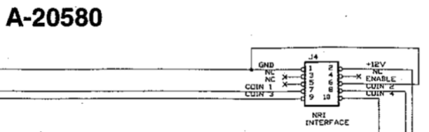

Je suis tomber sur le pinout suivant (Source) :
Code:
15 pins.
1-Coin 5 output.
2-Output common.
3-Coin 1 output.
4-Not Used.
5-Coin 2 output.
6-Coin 3 output.
8-Not Used.
9-Coin 4 output.
9-Coin 4 inhibit.
10-Supply +12V.
11-Supply 0V.
12-Coin 3 inhibit.
13-Coin 2 inhibit.
14-Coin 1 inhibit.
15-Coin 5 inhibit.
Le connecteur du ME111 est a priori standard de pas 0,1 pouce et je suis tenté de connecter tout ça au connecteur noir IDC de l'interface.
Coin Door interface WPC95 , Coin Door Interface P2000
Pour se faire il me faut :
- un connecteur 15 voies 0,1p (Boutique RP)
- des cosses 0,1p compatibles 20-30 AWG (Boutique RP)
- Cable male-male IDC 10 poles 30AWG (pas trouvé sur RP)
Je ne connais pas le standard IDC, et j'ai trouvé cette image pour le pinout avec le detrompeur / ligne rouge:
et donc se pensais câbler en fonction de mon monayeur:
ME111J2/J4 Flipper
1-Coin 5 output7- LT COIN 1
2-Output common6- ENABLE / PWR GROUND
3-Coin 1 output
4-Not Used
5-Coin 2 output8- CN COIN2
6-Coin 3 output9- RT COIN3
7-Not Used
8-Coin 4 output
9-Coin 4 inhibit
10-Supply +12V2- +12V
11-Supply 0V1- PWR GND
12-Coin 3 inhibit1- PWR GND
13-Coin 2 inhibit1- PWR GND
14-Coin 1 inhibit
15-Coin 5 inhibit1- PWR GND
Voilà ... c'est un peu long mais je souhaitais savoir si mon raisonnement etait bon ou si je me trompe quelquepart.
Question annexe :
Est-ce que l'ordre LT/CN/RT des COIN du flipper est important pour le réglage de la tarification dans les menus du flipper ?
Si oui est-ce le bon ordre ?
En fait tu as LEFT CENTER RIGHT
Rien de plus
C'est la séparation des canaux justement
Tu peux câbler cela comme tu veux du moment que la commande se fait via une masse (logique négative en somme)
