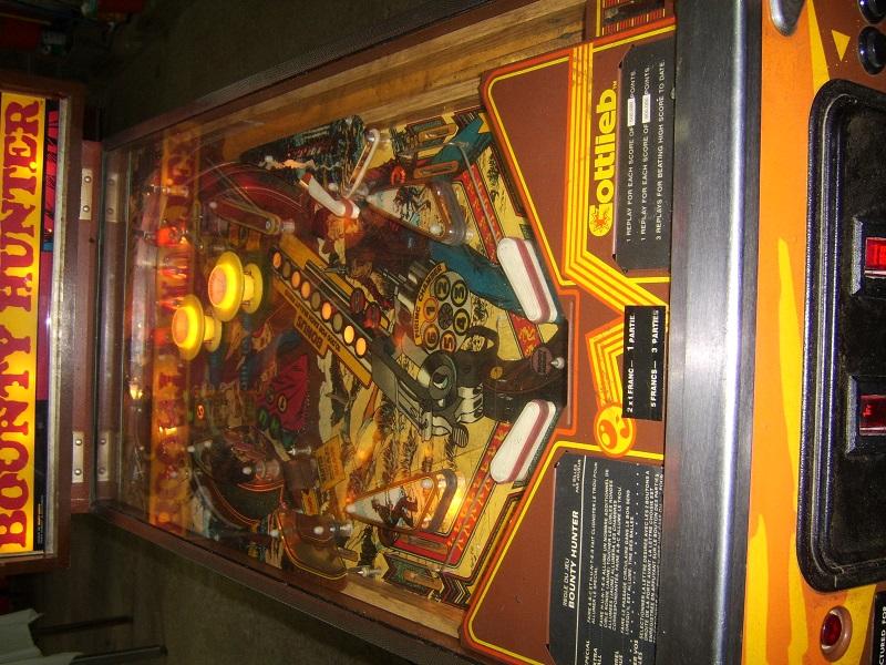

Bonjour à tous.
J'ai rentré il y a quelques jours un Bounty Hunter, un des premiers systéme 80 b de Gottlieb.
Quelques soucis : le flipper démarre, animation du plateau, afficheur. On peut créditer des parties. Jusque la tout va bien !
Quand je lance une partie, la oups !
les lampes commandées du plateau s'éteignent, la bille n'arrive pas ! J'ai tout de même la musique de fond qui tourne.
Pour info, on peut rentré dans le mode test, et dans ce dernier, en mode test switch, il y a le message "all switch open".
Je n'ai jamais rencontré ce genre de panne, votre aide me serait bien précieuse afin de pouvoir m'orienter sur la ou les causes.
Quelques photos:
Par avance un grand merci à tous !
Marc.
