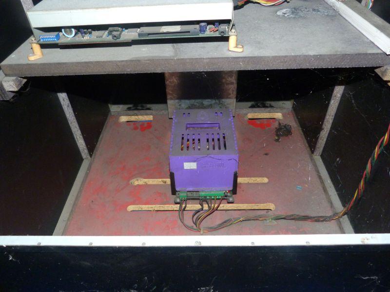

Il m a fait cadeau d une borne Neo Geo sans alimentation TV
Comment savoir quelle alimentation utilisé?

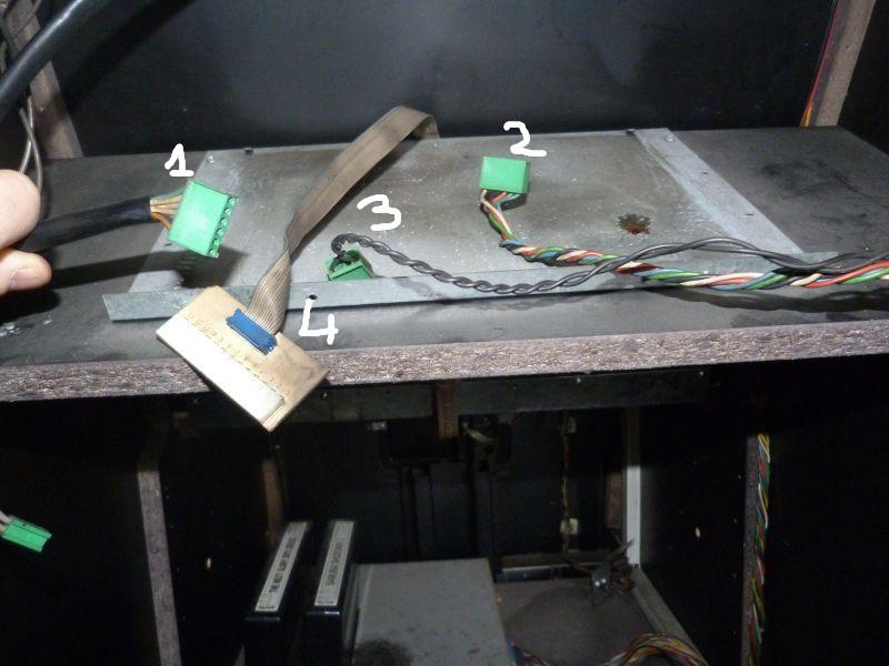

Bonjour Ce genre de machine était équipé en JAMMA..
1 Sortie tube
2 Synchro et couleurs 3 Alim
4Plaquette réglage potards
Merci flipper95

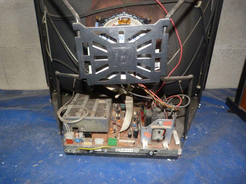

J ai une autre tv avec alim
Si je demonte celle ci et que je la monte dans la borne.Est ce que cela va fonctionner?
Ou bien il me faud un modele spécial

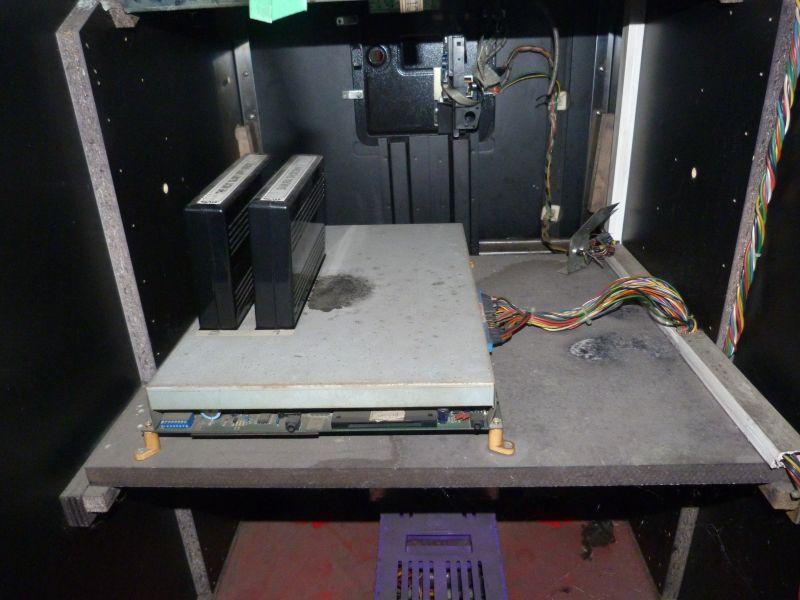

Jolie la Neo-Geo

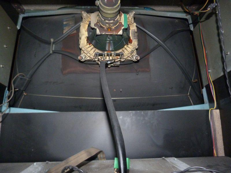

Difficile de savoir ce qu'il y avait d'origine comme platine dans la borne, peut être qu'en fouillant sur des sites spécialisé.
Sinon ton moniteur Hantarex devra faire l'affaire sans soucie, mais l'écran me semble plus petit que celui de la borne? C'est un 25 pouces?
Pense aussi à remplacer la batterie du slot MVS, comme pour les flipper elle a une forte tendance à couler en fusillant le circuit "calendar" du slot.

Bonsoir Sur ces bornes il n'y a eu d'origine que de l'hantarex ..IL n'y a qu'a regarder les connecteurs pour s'en convaincre
Si tu montes la platine que tu as mis en photo et si elle fonctionne je crains fort que tu ne puisse avoir l'image complète sur la totalité de l'écran..IL est fort probable que ce soit une 25pouces...
Pour l'alim si elle sort du 5 et 12 volts en continu elle peut faire fonctionner la carte..

Une bonne tv de la même taille a 30€ avec peritel RGB + supergun maison sa marchera très bien. (si c'est du 15khz)
Sa sera bien moins chère et moins long que de retrouver les platines qui vont avec ton tube.
