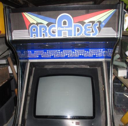

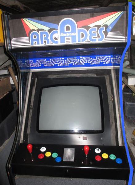

j'ouvre cette page pour vous présenter le dernier "joujou retro" en date acheté avec mon acolyte Marseillais Patrice_Sprint...
Il s'agit donc d'une borne Arcade Electronic achetée complète, "en l'état", non fonctionnelle (tout est décablé/déconnecté et certains fils sont coupés...l'ancien proprio n'avait pas la notice.....).

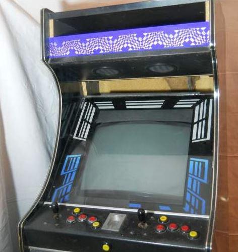

L'aspect extérieur "visible" est correct (hormis quelques rayures sur le 2 cotés), par contre le fond et l'arrière ont pris l'eau....et il manque le Marquee

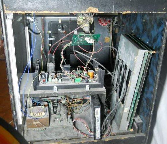

A l'intérieur :
- Ecran Videocolor 21" rotatif
- Platine Monitronic 2000
- Câblage JAMMA
- Slot MVS 4
- 1 jeu "Puzzle Bobble"
Le but est de la remettre en service à moindre coût, et le plus "d'origine' possible (même si j'ai déjà prévu le remplacement les boutons à contact lames (et à mon gout moches) par des Boutons à Microswitch plus colorés...

L'extérieur

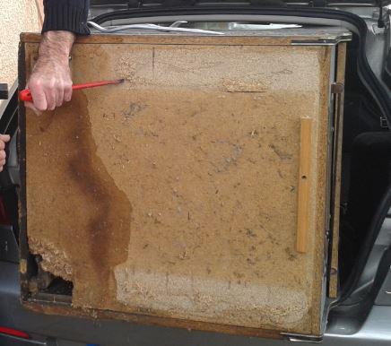

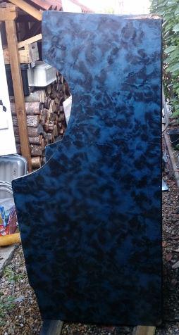

Le Fond et son joli trou !

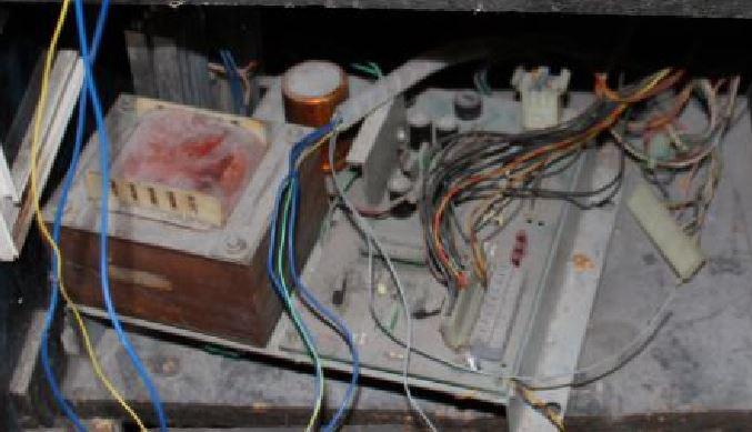

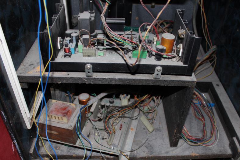

L'intérieur....Beurk
AHHHH, mais c'est pour ça qu'elle marche pas en fait.....!!! :lol: Faut juste changer le monnayeur alors..???? :lol:
Vous l'aurez compris, y a du boulot !!!

Il me semble que cette borne était en vente sur Leboncoin, je me souvient encore avoir pensé "mais pourquoi le demi-marquee du bas se trouve en haut?"
En fait je comprends maintenant que c'est parce celui du haut est manquant

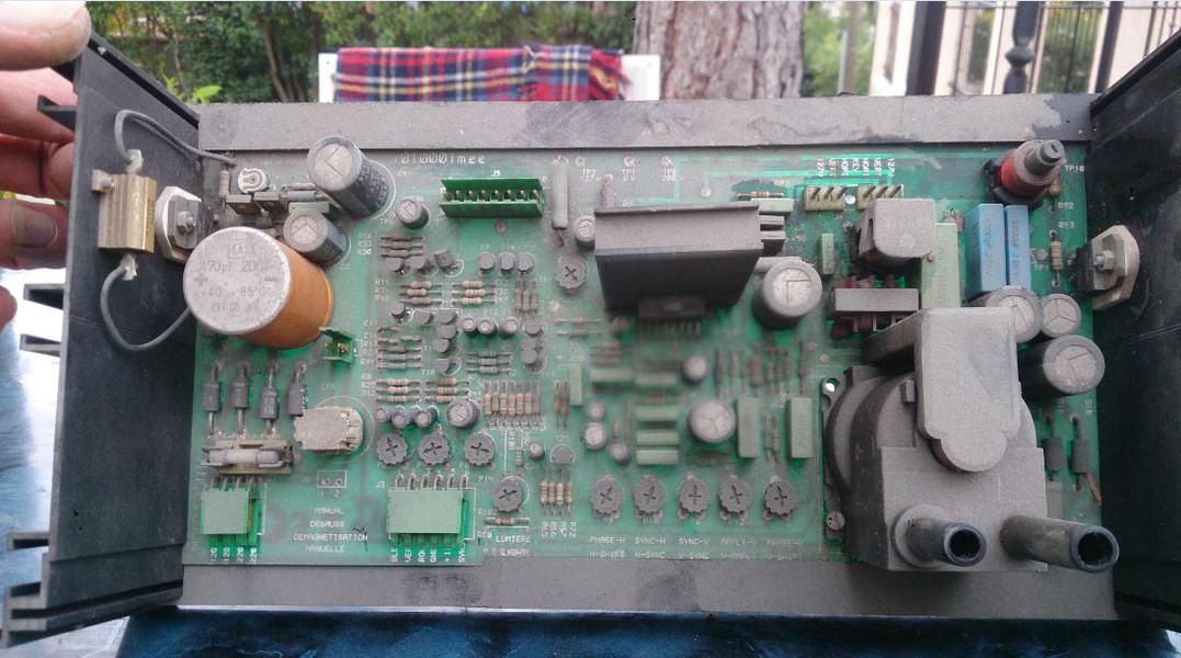

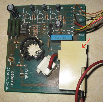

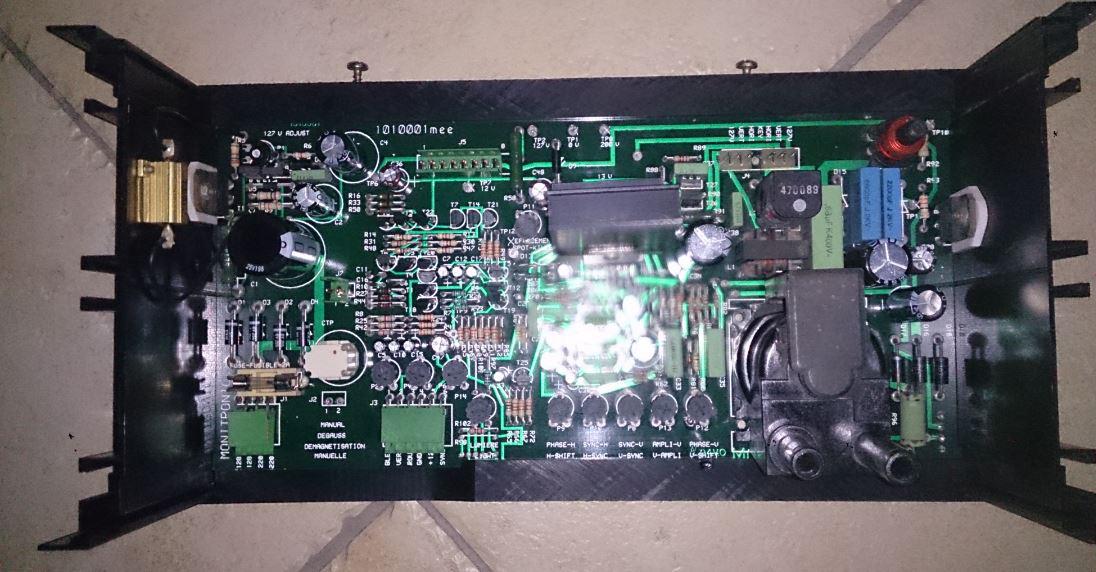

Pour l'instant, j'ai nettoyé la platine et changer tous les condos, et le potentiomètre P1 de réglage du 127v (condo de la carte qui va au c.. du tube changés aussi)
Avant
Après
Demain, je fais les pré-réglages mentionnés dans la "hors borne", je testerai sur le moniteur une fois l'intérieur de la caisse bien nettoyé (comme ça, si ça marche du premier coup.....croisons les doigts et invoquons les Dieux du Flip et de l'arcade :lol:, je pourrais laisser en place et ne pas avoir à redémonter.....
....Ben quoi, on est le 8 décembre et je crois au Père Noël blblblbl
L'option TV est elle aussi déjà envisagée.....au cas où...avec une télé 21" / écran plat / coins (pas le canard !) carrés trouvé chez Cash Converters pour 9.90€ (et en plus les fonctionne Nickel) ;)

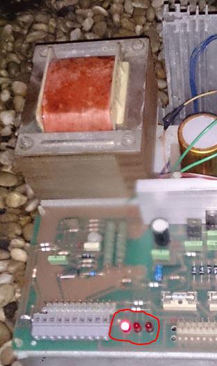

Pour l'Alim, après nettoyage, vérif. des fusibles : premier Test et .... : que du +5V RAHHHH
> Remplacement des 2 régulateur LM7812 (pour le +12V) et LM7905 (pour le -5V) et HOP "tout le monde est là sup. (merci Patrice_Sprint d'avoir fait les fonds de tiroir !)
Avant
Pendant
Après

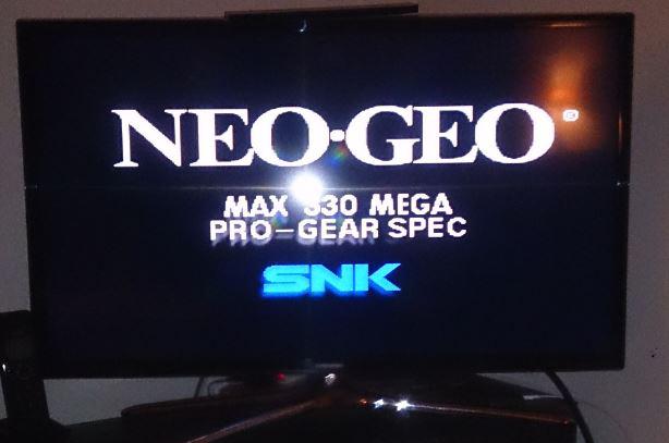

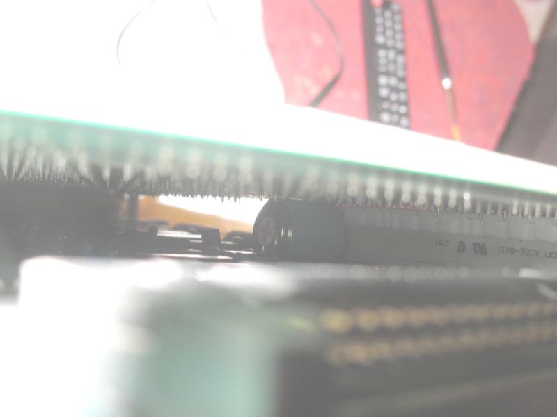

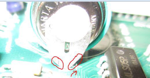

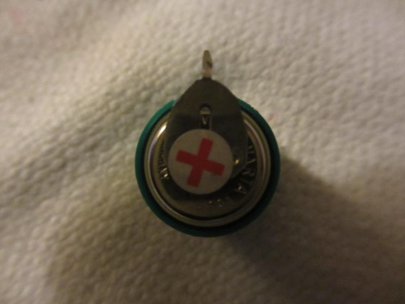

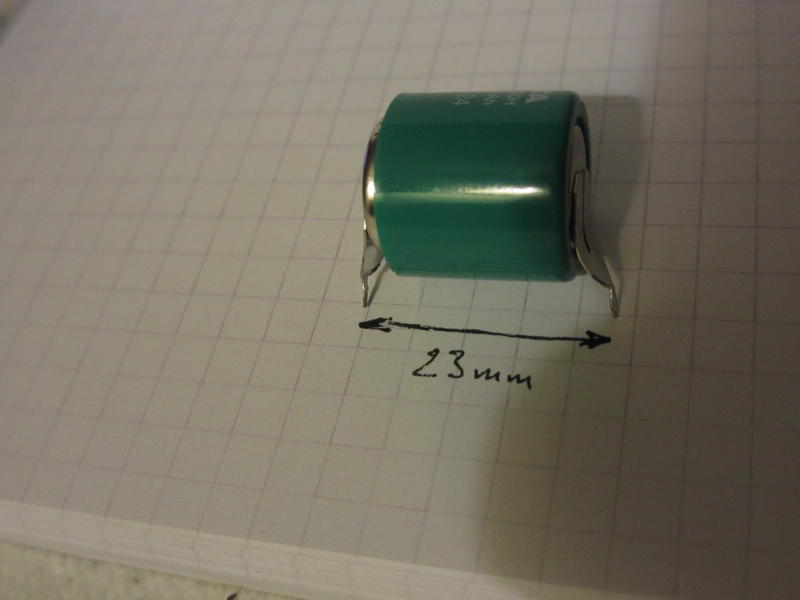

J'ai démonté le Slot MVS pour nettoyage, effectivement la batterie est faible (0,3V !) mais n'a pas coulé > a remplacer, mais par quoi ? Est-ce que je peux mettre une CR2032 rechargeable ?

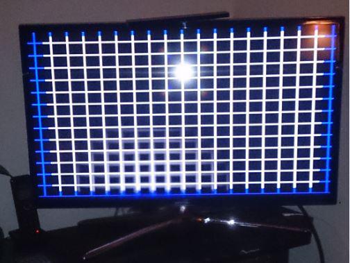

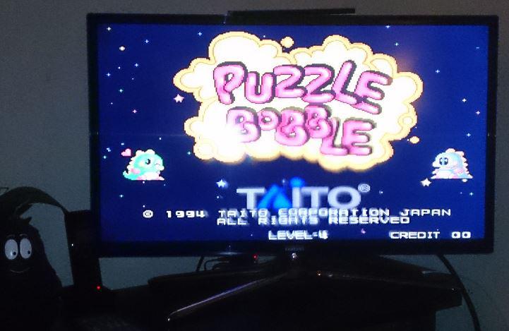

En tout cas, les 4 Ports cartouche fonctionnent sup., testés sur écran LED Samsung en faisant passer les signaux RVB et Synchro sur câble Péritel bidouiller soudé provisoirement sur le peigne JAMMA
@+ pour la suite
Pour la batterie du MV4 soit tu remplace à l'identique, soit tu mets une pile non rechargeable à la place.
Dans le deuxième cas il faudra faire des modifs sur la carte afin de neutraliser le circuit de charge de la batterie.
Perso j’opterai pour remplacer à l’identique c'est plus rapide et évite de modifier irrémédiablement le slot. C'est ce que j'ai fait sur slot MV1

Sur ma platine c'est un TEA2017...ça se teste ?
Après avoir changé tous les condensateurs, testé les transistors, diodes, potentiomètres, refait quelques soudures défectueuses, et avant de remonter la platine dans la borne, j'aurais voulu savoir si il y a un moyen de tester (continuité, résistance..) le Bloc G2/Focus situé sur la carte qui va sur le culot du tube ? C'est en fait un double potentiometre Très Haute Tension si je comprends bien ?
> Mon multimètre ne me donne aucune valeur quelque soit le calibre utilisé (de 200 ohms à 20 Méga Ohms) ...
Généralement les potentiomètres de Focus font plusieurs dizaine de MOhm.
La tension de G2 fait plusieurs centaine de Volts entre 400 et 500 habituellement.
Par contre la tension de Focus c'est au moins 5KV si je ne m’abuse, donc méfiance.
Inutile de tout tester avant, tu branche et tu verra bien se qui se passe ;)

1 - La batterie du Slot MVS-4
Bon, j'ai pas trouvé la même celle d'origine:
Mais j'ai trouvé ça :
Dimensions : Diam. 16mm, Long. 19mm,
> ça rentre pile-poil (super le jeu de mots...!) entre les 2 PCB (la photo est trompeuse mais il n'y a pas de pates de composants à cet endroit, car pas de composants sur la PCB supérieure)
> Petites modifs à apporter : plier les pates (+) et (-) pour obtenir un entraxe de 23 mm, bisauter les pates (surtout le (+) afin de ne pas toucher/endommager une piste de la PBC)

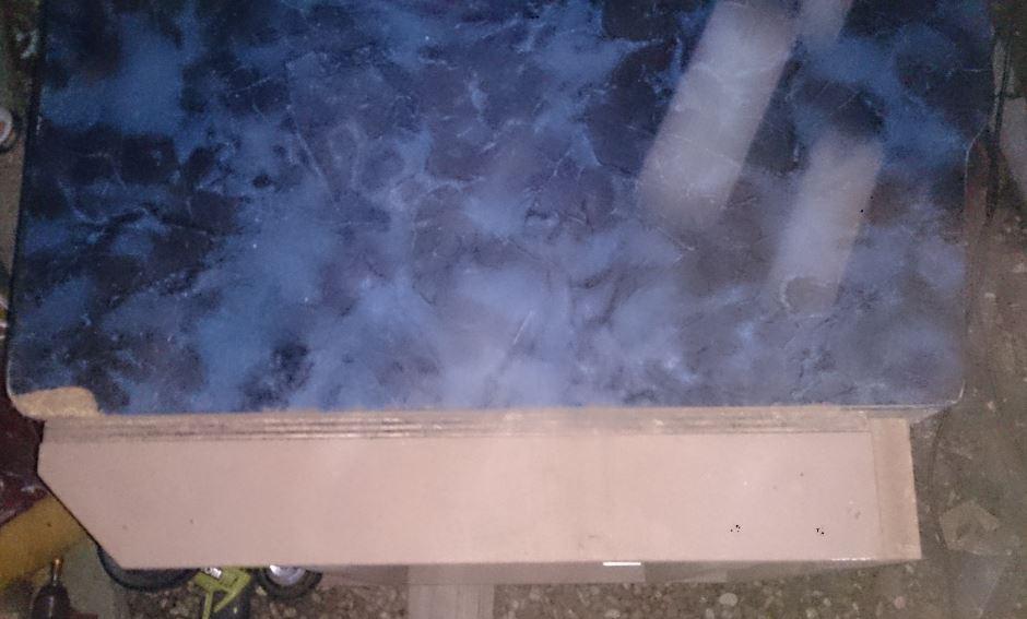

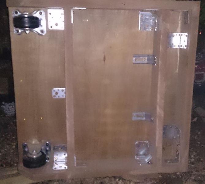

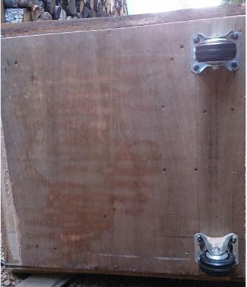

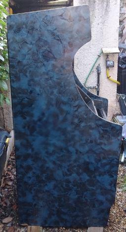

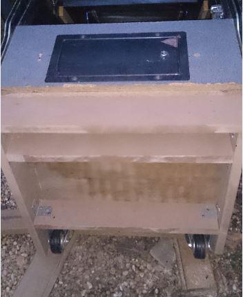

2 - Le Fond de caisse
> Doublage du fond avec une planche de contreplaqué Ep. 15mm (récup.)
> Mise en place des roulettes
> Mise en place des plinthes (Récup. palette en MDF Ep. 20mm, neuve, trouvées en bordure de route le jour de l'achat de la borne !!)

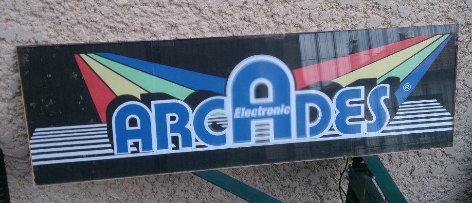

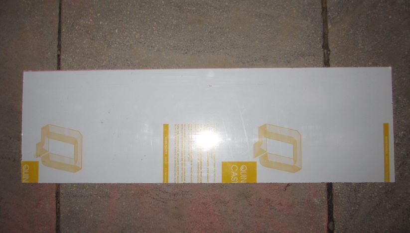

3 - Le Marquee (Provisoire, en attendant impression sur Vynile autocollant transparent)
> Récupération Image vectorisée sur le net (http://vectorlib.free.fr/ArcadeElectronics/#marqueetotalgris)
> Découpe Plexiglass 610x190mm - Ep.6mm (Récup. 2 plaque 120x80, neuves, trouvée en bordure de route avec la palette en MDF !!)
> Impression sur 3 pages A4 via Adobe Acrobat (Echelle 38%) / "Scotchage" sur le plexi
> Essai sur Borne

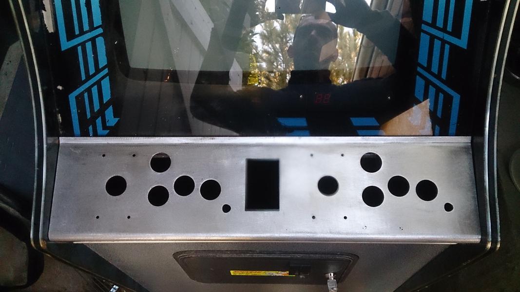

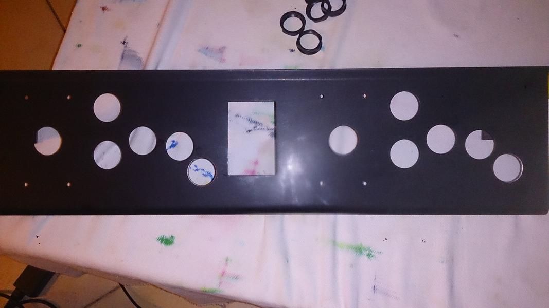

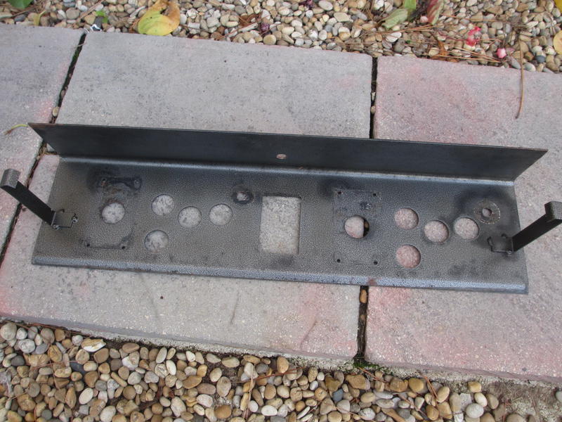

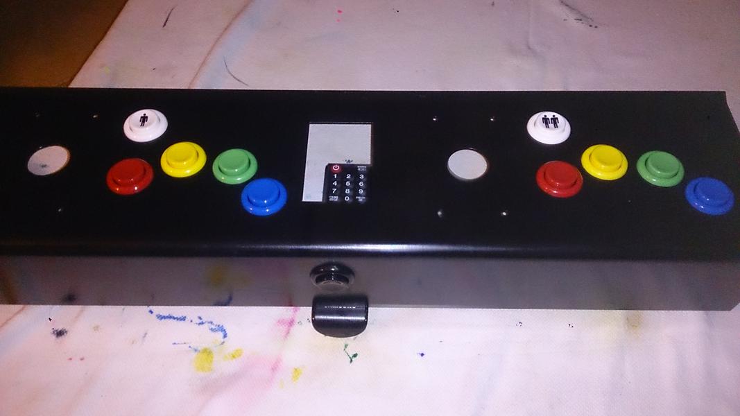

4 - Le Control Pannel
> Dépose des boutons et Joystick (Bien vu Fred G5 pour le quatrième boutons ;), diam. de perçage 14mm contre 30mm pour les autres)
> Ponçage
> Reprise alésages tir 4 Player 1 et 2 / Mise en peinture (Noir Satiné)
> Essai des boutons "modernes" !

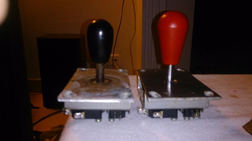

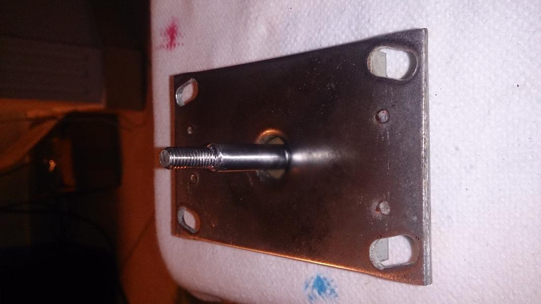

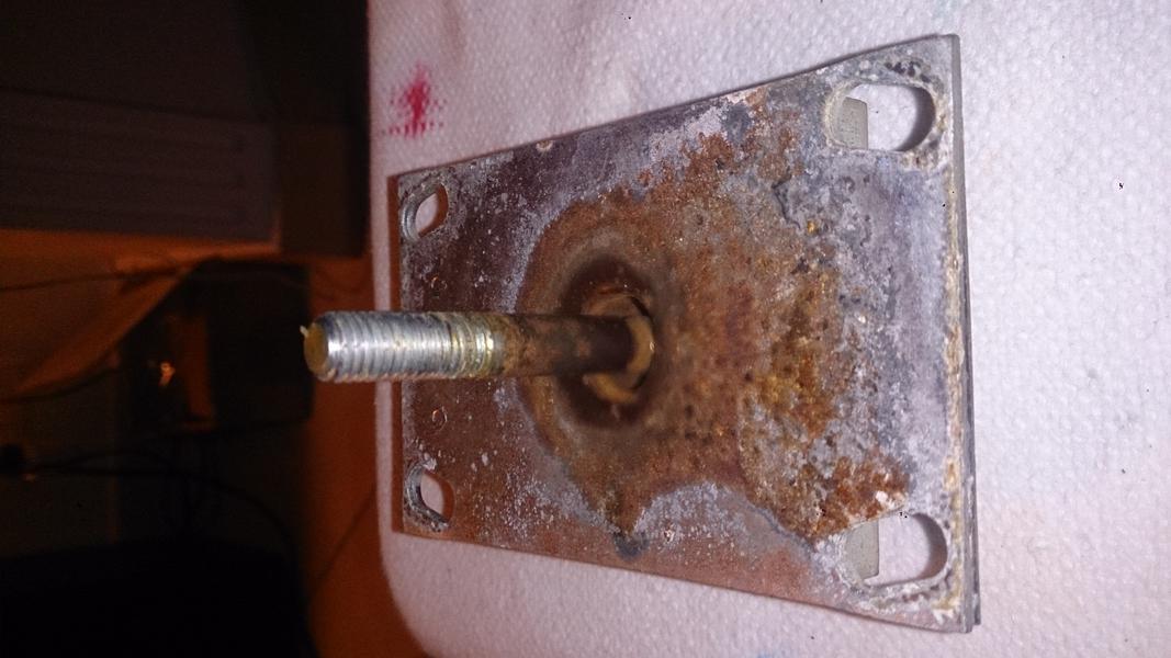

> Nettoyage / Ponçage des Joysticks
> Réduction diamètre / Filetage tige joystick (passage de M8 à M6) pour adaptation des pognées "Poire" neuves
Avant
Après
> Essai sur borne

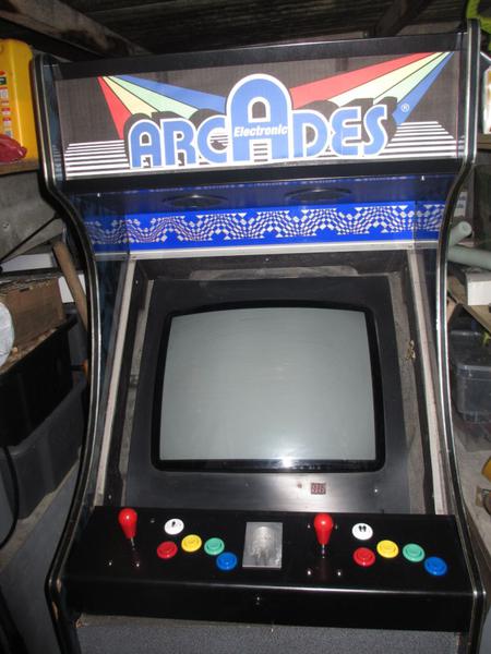

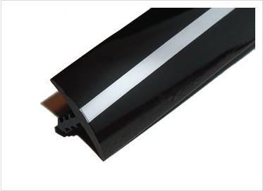

Quelqu'un a-t-il le même borne avec du T-molding de couleur ? Pour l'instant j'hésite entre "esprit vintage" : Noir et chromé, ou bien bleu flashy....??
Bon week-end à toutes et tous

Moi je dit beau travail, tu as très bien récupéré le fond de la borne, cela fait vraiment d'origine sup.
Pour la batterie c'est pas la même mais celle que tu as mis ira très bien.

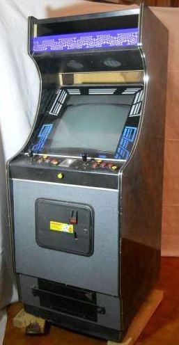

J'ai une borne très similaire, une "New Game", le Tmolding est le même.
Perso je resterai sur quelque chose de sobre, j'ai peur qu'une couleur flashi jure un peu avec l'ensemble.

je viens de faire un petit essai rapide sur PhotoFiltre, voici ce que ça "pourrait" donner avec un T-Molding Bleu...
> J'suis pas convaincu, mais bon....Why not, faudrait voir en "live" avec un échantillon...
Pas convaincu non plus par ce bleu ....
Idem pas convaincu par le bleu flashi ....
patrice_sprint a dit:
Salut Patoche !
T'as une idée ?? N'oubli pas quelle va être chez toi, et que tu va la voir tous les jours ;);)
En noir
Cela ira très bien
Sinon belle restauration !
Je penses que ce modèle (Noir et chrome) est celui qui se rapproche le plus de l'Origine...
