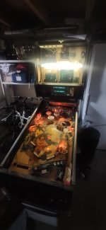

J'ai un soucis sur le Spring Break, lors du lancement d'une partie, la première bille poussée dans la rampe de lancement puis la 4ème viens sagement se mettre avec les deux autres.
Jusque là normal ... mais lorsque j’appuie sur le flipp pour lancer la bille , rien ne se passe, juste le flipp du haut qui bouge ... et coté gauche , idem aucun mouvement des deux flipp ...
Lorsque l'on porte l'oreille ax flipp on entend un bourdonnement et en aidant ces derniers ils bougent ...
J'ai testé les bobines (A-20095) et j'ai bien les 35 Ohms et 1.3 Ohms fils retirés et diodes retirées (Diode contrôle OK aussi au multimètre).
Une foi tout remonté et contrôle de tension, j'ai bien les 23 volts qui arrivent dessus lorsque j'appuis sur les flipp mais il n'ont pas de pêche ... Aucune pièce n'est grippé ou ayant du mal à bouger ...
La CPU est à écartée car tout juste refaite et testée sur un même Spring Break où tout était OK (nettoyage complet de l'acide/optimisation circuit ...)
Je n'ai pas le bon manuel pour ce Flipper et souhaiterais avoir la partie câblage électrique pour pouvoir remonter à la source du PB, si quelqu'un pouvais me les numériser ou prendre en photo ?
Merci à tous !
