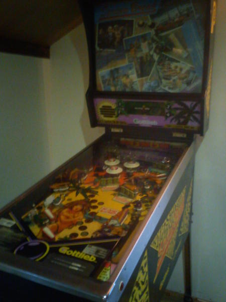

Depuis j'ai acheté un Road king qui avait quelques problèmes mais rien de difficile à résoudre sauf un ronronnement du son .
A ce jour,je l'ai revendu et acheter un Arena "en panne" avec des dégâts plus important que je ne le pensais (électronique et plateau bien abîmé) mais je ne baisse pas les bras.
J'ai également acheté la semaine dernière un Spring Break fonctionnel qui vas probablement m'aidé pour restaurer l'arena car les cartes sont identiques .
