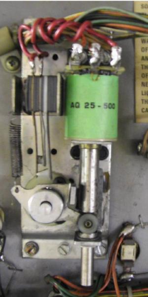

Montre nous en photo ton souci (on veut voir le montage du batteur)

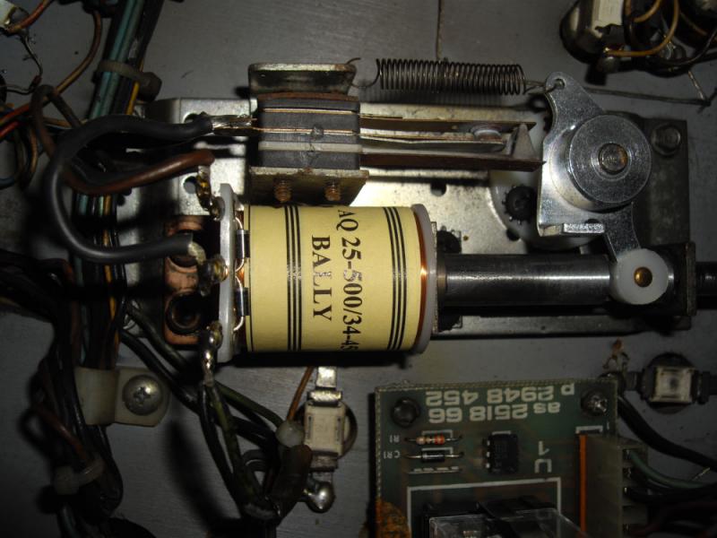

Voici les photos des deux batteurs. J'espère que vous pourrez en tirer quelque chose.
A suivre
Première photo, t'as démonté le plongeur ? Il semble sale et gras ? Sur l'autre il semble piqué ???

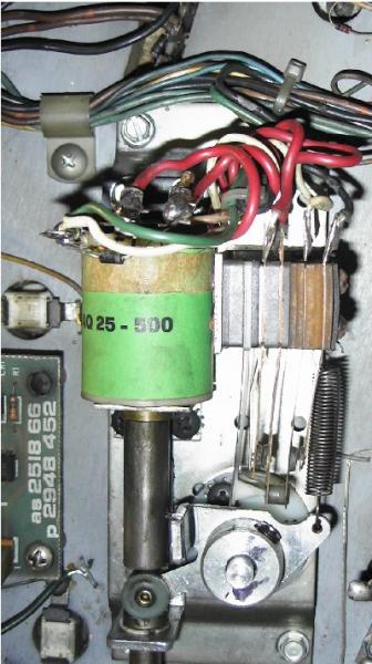

je te joint les photos des trois miens
bas gauche =>
Bas droit =>
Haut gauche =>
Laurent.
Bon, je vais reprendre sérieusement ces plongeurs.
Les passer à la laine d'acier 000 ? est-ce une bonne idée ?
A suivre
oui très bonne, tu les degraisse, et tu les passe à la laine d'acier, ils redeviennent neuf :)

Tes EOS sont morts on dirait et non d'origine
Tu as des EOS Gottlieb de monté sur des Bally !
L'EOS doit être câblé en // sur les fils FINS de la bobine !!!
Sans doute une erreur là
Encore une surprise!...Dire que j'ai acheté ce flip à un pro qui a pignon sur rue! Je dis encore car j'ai déjà du remplacer plusieurs pièces. Si je veux remplacer les EOS, il me semble qu'il faut les EL ASW A20-34 de chez Bally ? Je pense tout de même que les actuels sont bien reliés au fil fin de la bobine car ils fonctionnent. Ce n'est pas évident de voir clair dans tous ces enroulements de fils rouges!....et en plus ils ne sont pas souples!...
Merci des conseils.
Certains fils ont été changés. Eh, oui du temps des flippers en exploitation les pros faisaient souvent avec ce qu' ils avaient sous la main
OUi tu as fait le bon choix d'EOS
ASW 20-34 n'oublie pas celui en //
