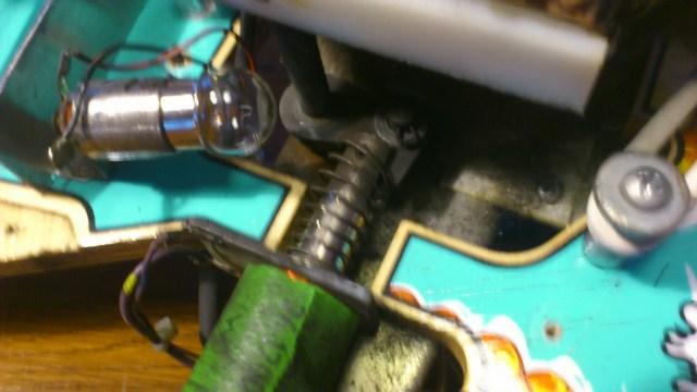

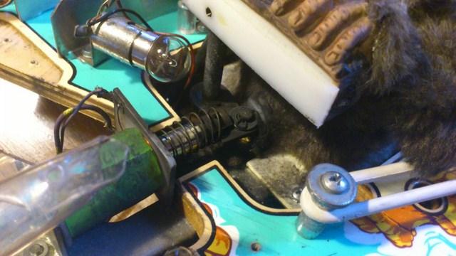

Fait voir une photo stp et précise le jeu et son rôle
C'est l'éjecteur de mon WHITE WATER pour ceux qui l'ont reconnu the big foot.
Punaise pas facile à démonter.... il ne veut pas garder les bras tendu pour dévier la bille sur l'autre rampe.
Mais vu l'état de crasse et lorsque je fais le mouvement à la main cela est quand même assez dur
est ce que je suis sur la bonne voie ou alors ily a t-il autre chose à vérifier.
en plus j'ai un méga boulot de nettoyage
Cela doit aller dans difficulté le déplacement
Faudrait déjà vérifier si cela vient de la bobine ou alors de l'articulation
Moi je dirais l'articulation on verra bien
Démonte la bobine et tu sera fixé
