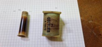

En démontant l'apron de mon Spirit pour nettoyer les différents mécanismes, je me suis aperçu que la bobine du Ball Release avait bien chauffé mais qu'elle était fonctionnelle:
Vu que je n'avais jamais senti la moindre odeur depuis que je l'ai, j'imagine que ça a dû arriver avec l'ancien propriétaire, genre le transistor sous plateau qui avait dû cramer. Bien que cette bobine affiche une valeur correcte (16 ohms), j'ai préféré la remplacer, n'ayant plus trop confiance vu son état. Je vais quand même la garder, mais est-ce une bonne idée de la remplacer ou est-ce moi qui suis trop prudent ?
Cela n'a pas fondu mais chauffé oui
Fourreau neuf et cela ira
Ici tel que je vois cela, c'est pas un transistor sinon cela aurait totalement fondu, c'est un souci d'avant d'une MASSE de merT"
Met un papier tout neuf :p
NE dis pas cela, si tu savais que certains salopards SOIT DISANT PRO, faisaient cela en disant " Monte d'une bobine neuve " et ça vu et revu ...OU cachaient les bobines toutes poOrites avec une nouvelle étiquette....
