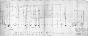

Je possède un jeux de foot (Allemand) qui se rapproche le plus d'un flipper électromécanique et qui est en panne.
En effet sur ce jeu, il y a des bobines en 220v et des bobines en 300v.
Deux des bobines de 300v sont hs et je pense ,qui doivent être introuvables, à moins que quelqu'un aurait une solution pour les rebobiner, mais bon avec du fil de 0.08mm...
Je joins quelques photos
Merci pour vos réactions
IMG_20220614_130308 (1).jpgIMG_20220616_103100.jpgIMG_20220616_103113.jpgNSM Football (1).gif

J'ai commandé du fil de 0.08mm et refais ma bobine.
Comme je ne pouvais pas compter le nombre de tours ,j'ai pris le poids du cuivre qui était de 30gr, j'ai mis +- 31gr et obtenu une bobine de +-2.5K ohm.
Bobine fonctionnelle dans le jeu.
