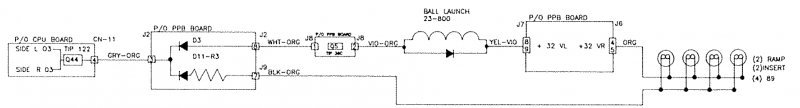

Hello, en allumant mon Lah la bobine du lanceur a cramé instantanément. Après une fumée inquiétante il n'y a aucun autre dégât.
Dois-je vérifier ou changer systématiquement par sécurité les composants de la ligne sur la PPBOARD ou je peux changer directement la bobine ?
Au passage dans le manuel on voit une bobine 23-800 moi j'avais une 24-940. verifié sur un autre LAH c'est bien une 29-940 aussi. J'imagine que c'est la diode et son sens qui defini la ref d'une bobine par rapport à une 23-800 ?
