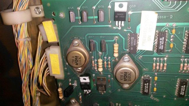

Ma bobine n°9 outhole à cramé et bien cramée, le fusibles était un 10A....
Bon j'ai remplace la bobine+fourreau+fusible an 1A
Maintenant ma bobine n°9 outhole reste alimenter en continue des l
allumage du flip et le fusible crame
Je pense qu un composant a crame sur ma carte mais lequel
merci d avance pour un coup de main

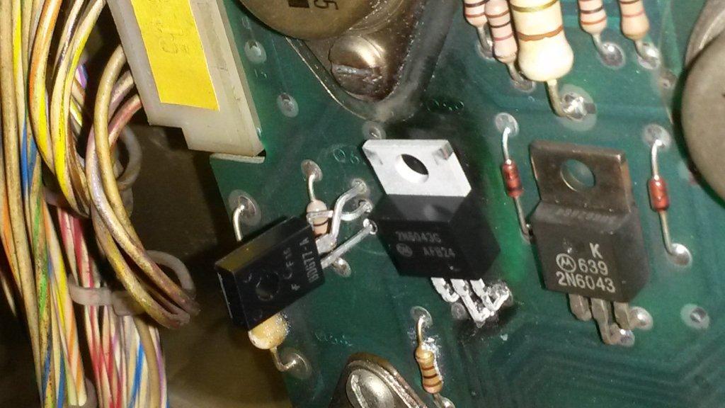

Salut a toi
On dirait qu il manque une patte sur le composant (en dessous du 060)
Regarde la de plus pres!?!
Bien faire la modification que j'ai expliqué pour les 2N3055
Dans les articles, page d'accueil ;)

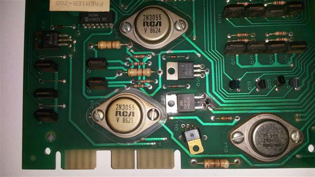

salut
transistor q59 remplace pour mon probleme de outhole et par securite remplace aussi q53 et q63 les composants avais eu chaud
bobine outhole sol 9 OK

Bonjour
J ai remplacé Q53 Q59 et Q63
Depuis ce remplacement j ai la bobine A5194 du Pop Bumpers qui ne fonctionne plus quand la boule tombe dans le trou
Merci de me dire si le sens de soudage de Q63 est bon j ai un doute

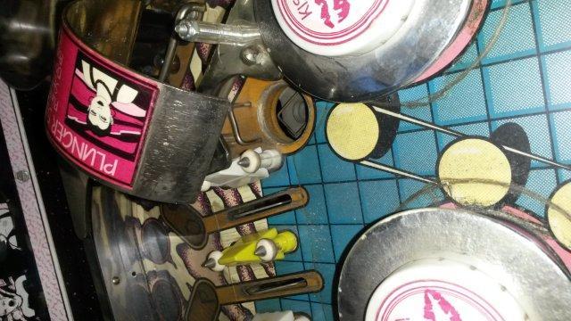

Bonjour
Depuis ce remplacement j ai la bobine A5194 du Pop Bumpers qui ne fonctionne plus quand la boule tombe dans le trou (c’est la bobine en photo)
AVEC PHOTO
C'est bien soudé
Le fusible est bien un retardé ?
