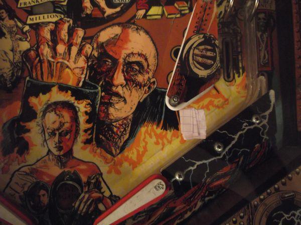

bonsoir;;la bille est restée bloquée environ 4 secondes tout en jouant et du secouer un peu pour la faire redescendre...j'ai fait une photo: papier blanc represente la bille bloquée à cette endroit..apparament phenomène impossible mais pourtant vrai !! laissez tomber cette question débile! je vais plutôt m'occuper de mes bumpers c'est plus cohérent comme panne!merci.
fin de mylar ou caoutchouc pas tendu , et la bille coince
Le mylar c'est le film de protection posé sur le plateau et il se peut que ca fasse un mini bourrelet qui retient la bille.
Ceci étant, je pense aussi à un élastique mal tendu ou pas tendu uniformément, et donc la bille est pincée entre l'élastique et le rail inférieur.
si c'est bien ca j'ai plus qu'à tout tiré? c'est la merde ca à faire,non? je le vends dans l'état si c'est ca..j'ai confiance en toi jack mais stp "david" pourrais tu me le confirmer?(pas facile avec une photo!!) merci
je confirme que la bille a largement la place pour passer (certain) élastique tendu(neuf)merci couin pour ta réponse
M'enfin pas besoin de vendre un flip parce qu'une bille se bloque lol
Il te faut alors passer la bille doucement pour trouver exactement à quel endroit il ya un point dur. Ca peut etre une connerie, une vis trop longue sous le plateau etc etc , il y a forcément un truc.

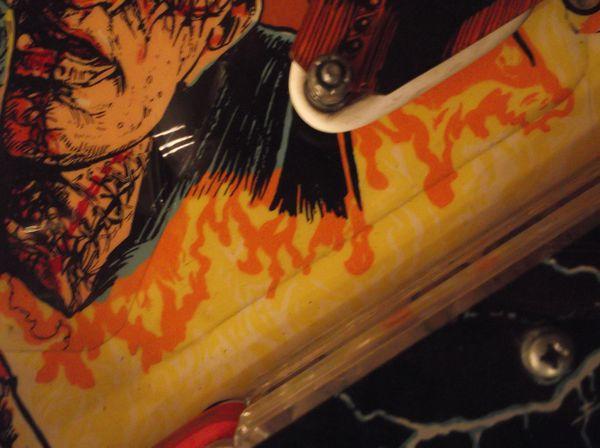

je vais voir ca de plus près...en attendant encore une autre photo..
purée je vois rien qui pourrait bloquer la bille ???
Mais à quelle occasion se bloque t elle ?
Car là il y a de la pente tout de même
On dirait pas que le plateau est abimé en ce lieu...
à quel moment elle se bloque? oula il faudrait que ca le refasse 1fois pour précision..mais quand c'est arrivé je me suis dit: "c'est quoi ce délire ? pourquoi elle reste la cette bille? mais bon; c'est rien àprès que mon flipp remarche bien je verrais ca et je trouverais surement, si ca ce reproduit..et contacterai ce forum..merci à tous;
Si tu mets la bille dans le haut du couloir et que tu la retient par exemple avec un stylo, et que tu la fais descendre doucement, il y a pas un moment où elle se bloque ?
Oui, dés qu'elle est contre le stylo ^^ Ok je sors, elle était facile celle-la ;)
