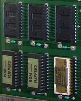

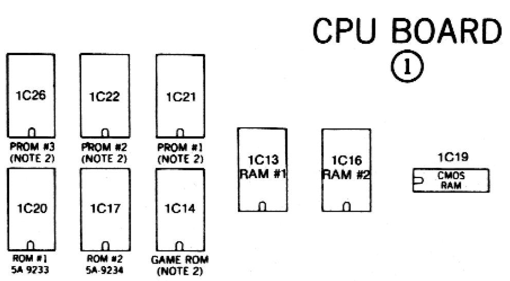

J'ai regardé le fichier
Cela m’intéresse là
Donc son explicatif, il a modifié la Green Rom 2
Il a cependant éliminé une partie des tests, d'après ce que Ted à écrit.
Les tests des mémoires, 6810 et de la 5101 sont enlevés, pour avoir de la place et implanter cette division
Cela j'aime pas trop car c'est bon pour les emmerdes et pas savoir la panne par la suite
Elle (cette division) est commutable ou non via le réglage de la loterie en OUi ou Non
Donc la loterie est aussi perdue !
A voir.
Comme c'est la Green Rom, toutes les Cpu ayant eu l'usage des deux Green Rom, peuvent avoir cette fonction là de division.

La green rom en question : c'est la deuxième en partant de la gauche ?
David, si j'en commande une, tu pourrai là programmer avec cette version là ? pour là tester in situ.
Dernière question (peut être bête) : on peut a tout moment revenir en arrière en remettant la prom d'origine.
Ou il faut également ré-initialiser le flipper ?
