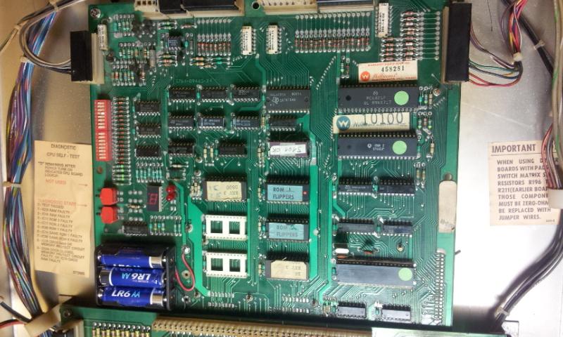

tu peus faire une belle photo de la carte ou il y a les piles stp?

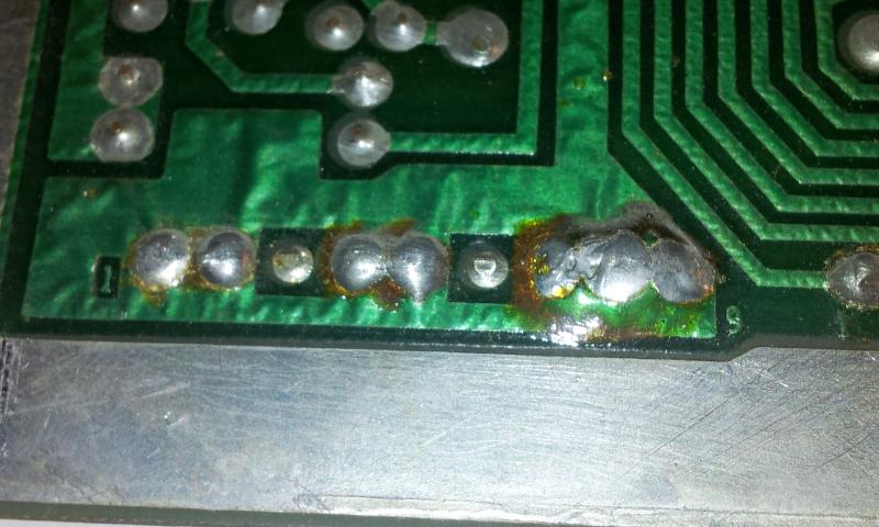

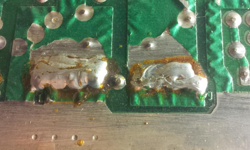

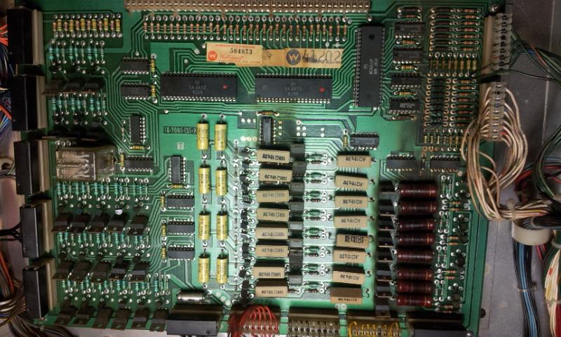

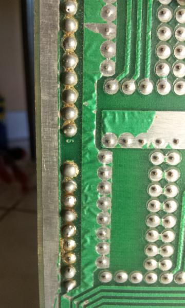

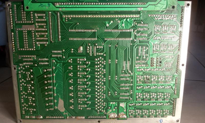

J'ai démonter l'ensemble de la carte pour voir l'état des soudures à l'arrière, je suis pas connaisseur mais y a des choses qui me semblent litigieuses, j'ai pris des photos
L'arriere de la carte driver
Arriere de la cpu
Les soudures des connecteurs en haut à droite de la carte driver
Là ce sont des soudures qui se trouve en bas et au milieu de la driver
C'est grave docteur ?

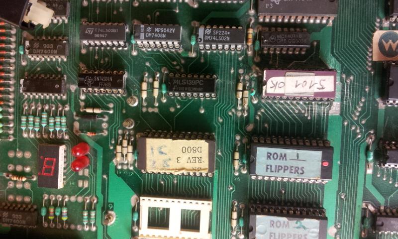

tu peus faire une photo plus pres au dessus de la pile et a droite?
voila j'espère que j'ai pris au bon endroit

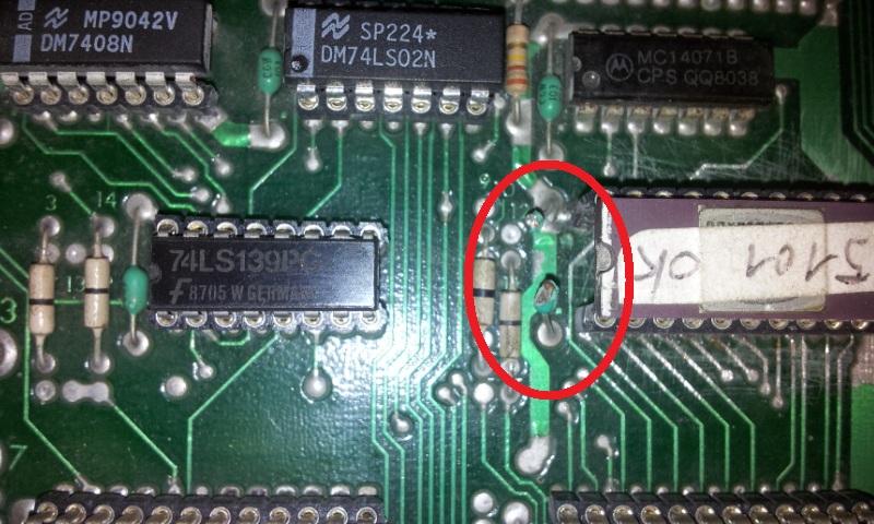

En prenant la photo j'ai repere ça, on dirait qu'il a explosé le truc
oui et l autre a coté aussi
c est un condo
a vu d oeil sur celui du dessus on dirait un 103 soit 10nF mais il faudra verifier
je pense que ta carte devrait partir chez rp
jmi-x a dit:
c est un condo
Tu penses que c'est lié à ma panne ou c'est encore autre chose ?

Cette carte à déjà été dépannée en tous sens à ce que je vois
Tout est déjà mis sur support presque
On dirait que quelqu'un à cherché à la dépanner déjà
Les deux condensateurs, verts, cassés, sont des 100 nF pour découplage
Pas super hyper important mais chaque CI normalement en à un pour limiter les sources de parasites sur la ligne +5V

Les soudures au dos ont été déjà refaite sur la driver, ce que je voulais voir
Donc le souci est ailleurs
Je ne sais encore si sur cpu / driver ou plateau

Par contre les soudures de ces connectiques au dos de la driver sont "boursouflées", c'est normal ?
OUi cela veux dire que quelqu'un à déjà essayé en ce sens
Soit le souci connectique existe déjà avant

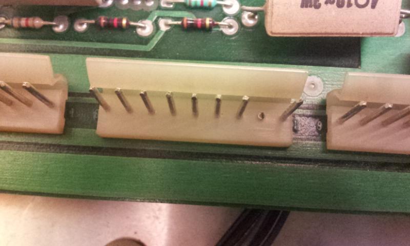

Sur le flanc coté connecteur mâle ils sont propres ?
Je pense que c'est en bon etat, j'ai pris une photo pour être sûr
