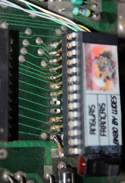

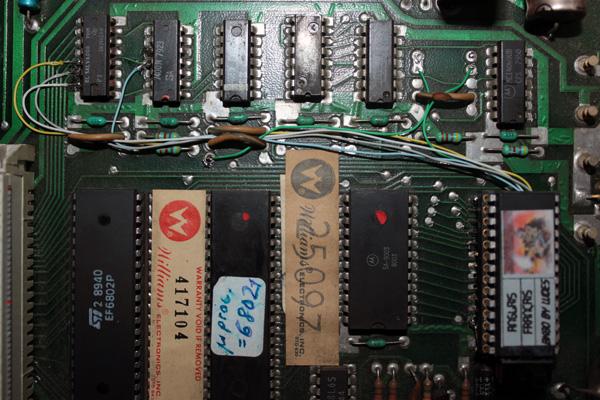

Je viens d'installer le Kit mémoire combinée UK/FR (acheté sur RP bien sûr) pour mon Black Knight (80), mais lorsque je l'ai remis en route, ce dernier est devenu muet. Plus aucun son. OUIIIINNN
J'ai retiré les roms de la carte fille, et évidemment vérifié tout le câblage de la modif, tout est a priori bon, j'ai bien la présence de mes 5V sur la pin 28 de la prom.
D'où peut provenir le problème ?

Bonjour,d'après le lien de RP on dirais que ta patte 28 et pas souder au bonne endroit,possible que je me trompe mais sur les photos du lien on ne la vois pas souder comme cela

Comment as tu retiré le support d'origine ?
Car j'ai l'impression que des rivets sont HS
Tout comme les soudures, collées là, et non soudé dont une cela bave un peu sur d'autres pistes
Bon, en attendant l'avis de l'expert, je vais déplacer la patte 28, on verra bien...

J'ai retiré le support d'origine à la pompe à dessouder. Qu'est ce que les rivets exactement ?
les rivets font contact entre les pistes des deux côtés de la carte et quand on chauffe trop ils dégagent et tu n'as plus de continuité
Ah ok !, mais justement, comme j'ai vu que c'était une carte double face, et que les pattes du support tulipe sont longs, j'ai soudé de chaque coté pour assurer la continuité...
Touche pas à la broche 28 tu l'as bien câblée
Tu as un souci de câblage alors, revois tes pistes
Oui la broche 28 est bonne, la patte était déjà pliée pour qu'elle entre là où elle est.
Je vais vérifier le câblage...
Oui j'avais exprès positionné la broche ;) pour tomber en 24 de l'ancienne mémoire, soit le +5V
Oui, je m'en suis douté, le petit kit que tu as préparé est bien fait et très propre vivi
Par contre, si je peux me permettre, tu pourrais faire mieux pour le schéma, n'est ce pas ?
Sur le schéma, il y avait une liaison entre le switch et la patte 14 avec une résistance de 3,5KΩ, sur le kit il n'y a pas cela, est-ce normal ?

T'inquiètes la résistance y est ..
Je sais ce que je fais, simplement elle est bien cachée dans la gaine ;)
Le schéma, bah j'ai peu de temps et en plus quasis tout le monde me demande de monter cela directement sur sa carte ....
Avec les photos et p'ti schéma à la main, c'est plus que suffisant !

J'ai tout vérifié les câblages, les continuités, les soudures, tout est nickel !vivi
Là, je sèche et je ne comprends pas RAHHHH
Est-il possible que la Prom ne fonctionne pas ?, est-il possible qu'un C.I. ait cramé ?
Qu'est ce que ça peut bien être ? marrto
Oui il faut les deux, carte sons et carte fille
