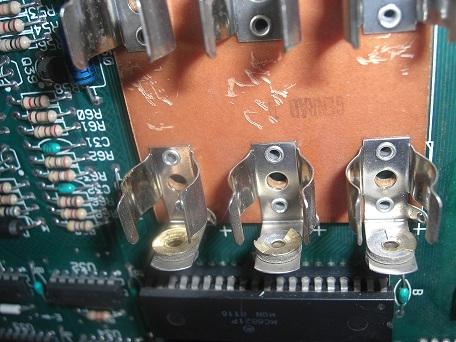

Support de pile HS ou alors un souci avec la carte CPU
j'ai eu la même avec mon fun house on voit pas forcément mais le support pile est peut être hs. Peut tu nous montrer en photo ton support pile hors les piles ?
ok je pense que le support en tien un peu il manque quelque morceau sur les bas et la haut des contacts.
voir photo
Le support est HS
hop tu en trouves sur RP et le tour sera joué ;)
Il faut dessouder et mettre deux nouveaux points de soudures
Pour éviter de tout abîmer tu peux déporter le support à pile ;)
Non rien de dur là
Tu coupes le vieux, les pattes
Tu dessoudes proprement et ce sera tout bon
Attention prend un fer à souder de maximum 25 W
Idem pour moi. Après vérification du support des piles plus de rondelles cuivre donc pas de contact.
Mémoire du jeu revenu.
