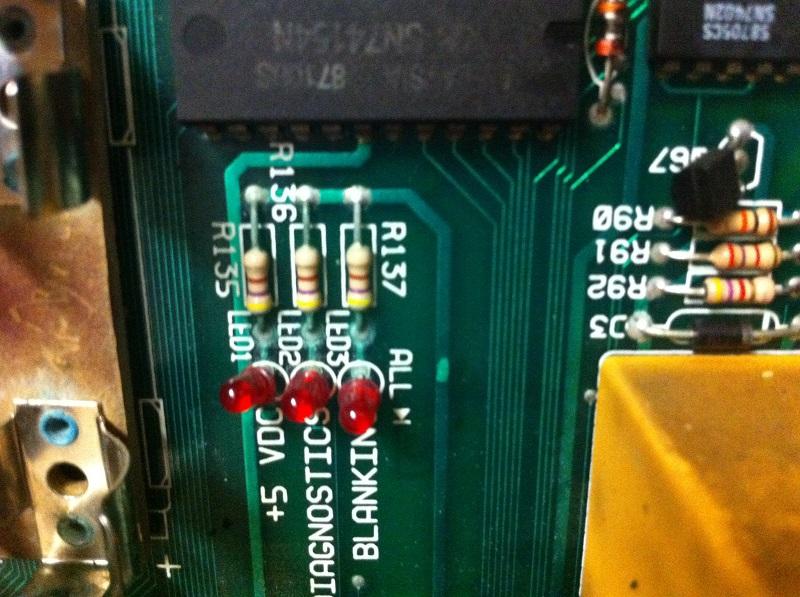

La Led 5v reste allumée
Les leds diagnostic et blanking restent éteintes.

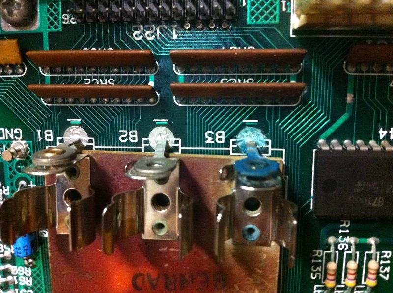

Hummm
A ce que je vois ta cpu est mangée par l'acide.
Montre moi en macro (photo avec fleur) l'état de la carte dans la zone des piles .
Il y a effectivement de l'acide autour des contacts de la pile de droite.

C'est la cpu qui est en panne mais à dire quoi, déjà l'acide est la faute, c'est certain.
Il faudra refaire la cpu sans faute.
Là avec mon écran 15 pouces, je vois bien le dégât avec ces images...
C'est pas beau, si tu ne sais pas y faire pour enlever cet acide , n'hésites pas à envoyer ta carte à David.
Ce que je ferai sans sourciller car même tes pistes autour sont touchées. Du travail d'orfèvre il te faut ;)
Il faut agir sur cela, car elle est mangée par l'acide en partie déjà.
Avant que cela soit trop tard.
Sache que l'on n'essaye pas de dessouder ou souder sur des zones acidifiées.
Si tu n'en as l'expérience, je te déconseille d'aller en ce sens, très délicat.
