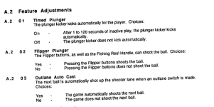

Réglages A2 03 tu le mets sur NON :p
Et ouala
Rajoute juste des mouches pour bien pécher s01
Je n’ai pas les mêmes menus, les miens sont en français
J’ai le R2.03 Auto Cast Coul dans les réglages j’ai mis sur non mais ça ne change rien
AH oui là c'était en Anglais
Pas pensé, désolé
Ah bon cela change rien
