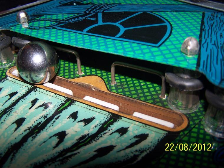

Bonjour à tous.
Tres rarement , mais cela arrive , la bille se coince dans l'emplacement des cibles tombantes ( une fois celles-ci tombées ) .
C'est au niveau du plateau supérieur ( le grenier ) .
La bille se bloque entre le haut du décor et les cibles rétractées.
Je n'ai pas l'impréssion qu'il manque une piece . Derriere les cibles , il y a bien les deux pieces métallique en U .
N'a t'il pas un élastique en travers qui se placerais horizontalement juste derriere les cibles pour renvoyer la bille ?
Merci d'avance pour vos conseils.

Voici en photo le probleme.
OUPS ! désolé , deux fois la même photo.
IL manque le caoutchouc qui va du pion de gauche au pion de droite ..
Merci beaucoup , cela explique le soucis .
Direction RP pour commander le caoutchouc.

Voila donc la raison!!
Par contre sur les anciens stern la taille et la forme du caoutchouc etait imprimée sur le plateau!!
Il faut un caoutchoucs sur toute la longueur
Je te conseille vivement de prendre le kit HH que j'ai préparé
Tu comprendras sans doute la raison par la suite ;)
Un grand merci à tous.
Je commande le kit de suite.

Pour ce qui est du HH tu vas sans doute corriger de nombreux soucis avec le kit
Suis bien les deux plans que j'ai fait
Bon , c'est fait , j'ai monté le kit ..........débil C'est une transformation totale ! Tu avais raison David.
Le jeu est plus vif , les rebonds plus " virils " . Les caoutchoucs noirs qui etaient montés ramolissaient le jeu.
Le plan fourni est tres clair et les caoutchoucs blancs sont de trés bonnes qualité.
De plus , au niveau esthetique il n'y a pas photo.
Encore merci.
