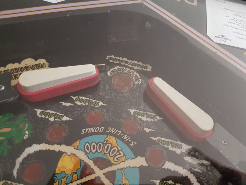

Il ne faut pas que tes caoutchoucs soient trop bas et qu'ils soient bien PLATS pour ne pas prendre la bille par en dessous ce qui inévitablement la fait sauter flip bally.PNG
merci pour la réponse
je pense que les miens sont trop bas
C'est la raison qui fait que ta bille se lève car le caoutchouc la frappe en dessous
tu as le même flipper ?
sur ta photo ils sont tout en haut
je doit les mettre comme ça ou les centrer
Ils sont mal montés
Tu as un méplat en bas du batteur
Cela doit reposer au dessus de celui ci et non en dessous de celui ci
