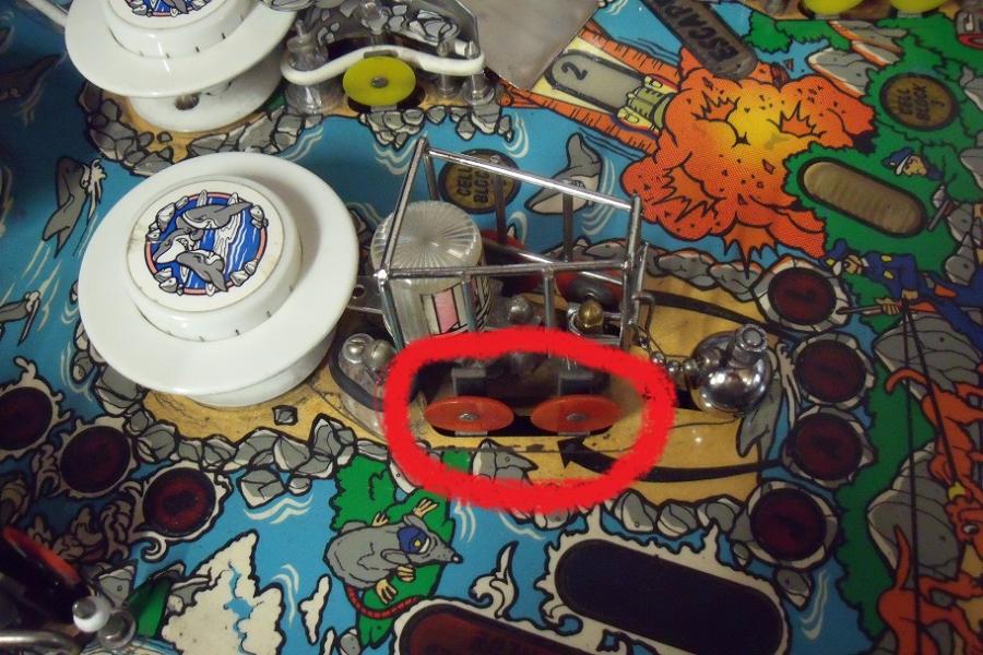

voila quand je met le mode test pour tester les switches sur l'afficheur il me met tout les swiches ouvert
et quand je fait tomber les 4 cibles tombantes aucun ne s'affiche fermer ainsi que les 4 cibles ronde rouge..
alors que quand je test d'autre switches cela marque sur l'afficheur fermer

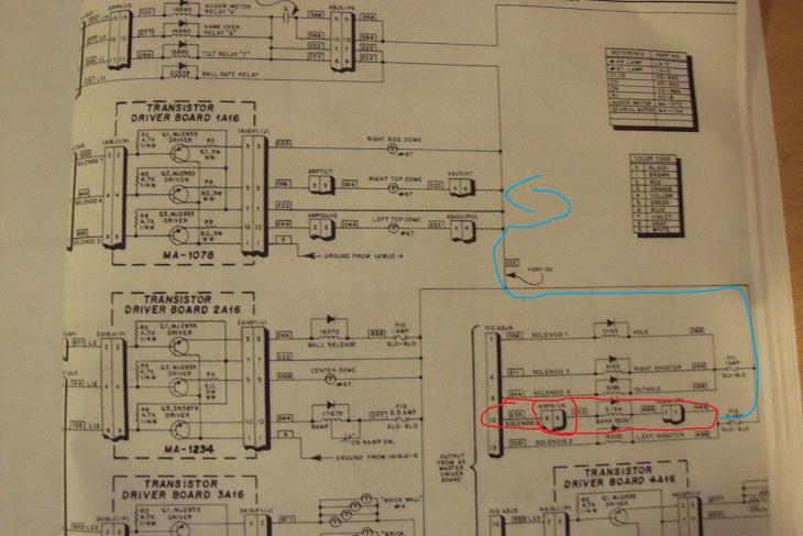

sinon j'ai vu sur le manuel page45
ci-joint photo
que a la sortie des cibles tombantes la ficheA9J6....A9P6 entourer en rouge se dirige vers la carte MA 1078 fleche bleu
se pourrait il que vu qu'il manque la carte les cibles ne marche pas????
a plus

Pour les cibles si elles ne sont pas lues alors cela ne vient pas de la cpu
Car le fait d'avoir demandé les numéros là m'informe que la matrice semble OK
Soit cela est sur ton plateau le souci
A vérifier le câblage des contacts, et ou plaquettes à diodes
vivi vivi
Avec les cosses molex à friction au centre de la plaquette
Deux lignes de connecteurs
et les 4 paquets de diodes sur la périphérie
Il arrive aussi que les cosses soient HS mais plus rare
