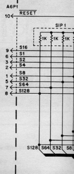

Voila le fichier en pdf du big house et commun a d'autre si sa peut servir a d'autre
