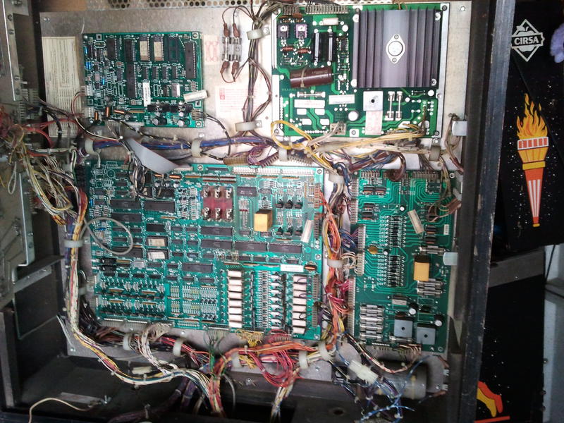

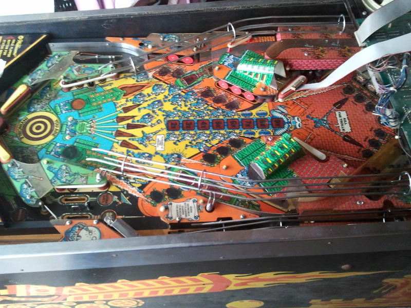

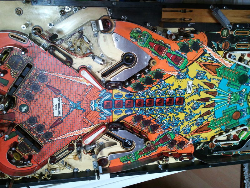

J'ai récupéré un big guns dont voici quelques photos:

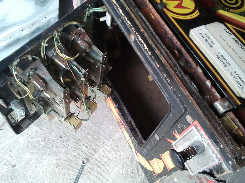

Le bas du plateau ainsi que tout ce qui est repose main et monnayeur est bouffé par la rouille, j'ai zappé de prendre les pieds en photo mais ça pour le moment je m'en fiche ^^

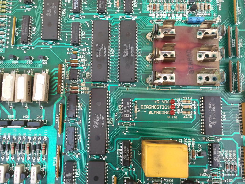

Bref, les cartes n'ont rien dans le fronton, si ce n'est les piles qui ont commencé à bouffer le support (rien de méchant, voir photo en dessous).
Par contre la carte a l'air d'avoir chauffé.
Un fusible est pété également, c'est celui de droite, dans le support au milieu/haut du fronton, marqué 1/10A (j'en déduis que c'est un 100ma ???)

La rouille est elle rattrapable pour ré-avoir quelque chose de potable vu l'état ?

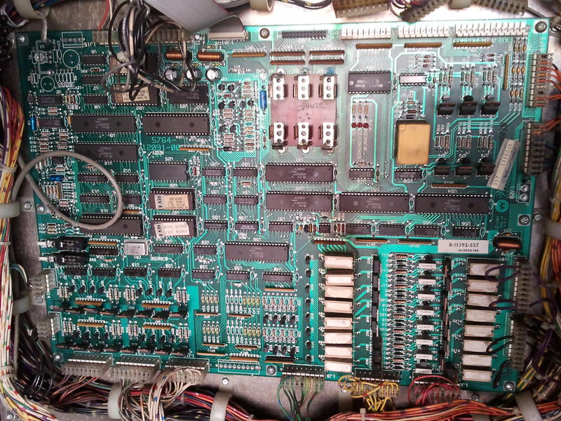

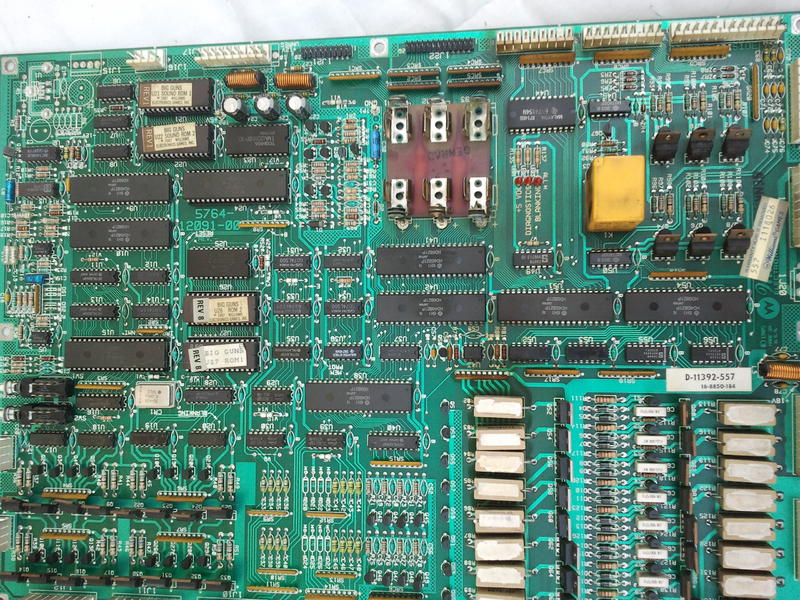

La carte, c'est normal qu'elle a "noirci" comme ça au dessus des résistance cémentés ?
Une fois le fusible changé, je peux me risquer à rebrancher vous croyez, pour voir s'il démarre un minimum ?
On vois pas beaucoup sur la photo (on vois pas les pieds, ni la manchette), mais je dirais oui, ça reviendra peut être pas comme neuf, mais ça sera quand même pas mal.
Suivant l'état, utiliser de l'acide/brosse/laine d'acier/miror ...
Sur la photo, c'est pas évident du tout.
Quand ça chauffe, il y a toujours du noir qui se dépose.
Faudrait enlever la carte, et inspecter en détail, voir derrière côté soudure, si c'est pas cramé.

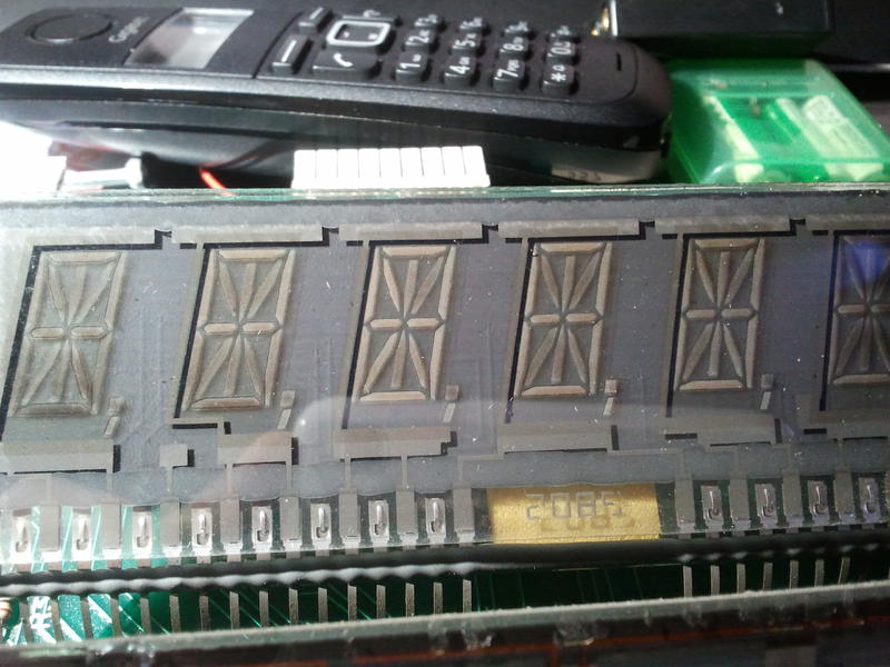

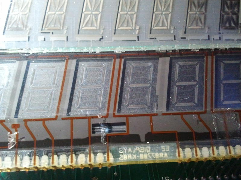

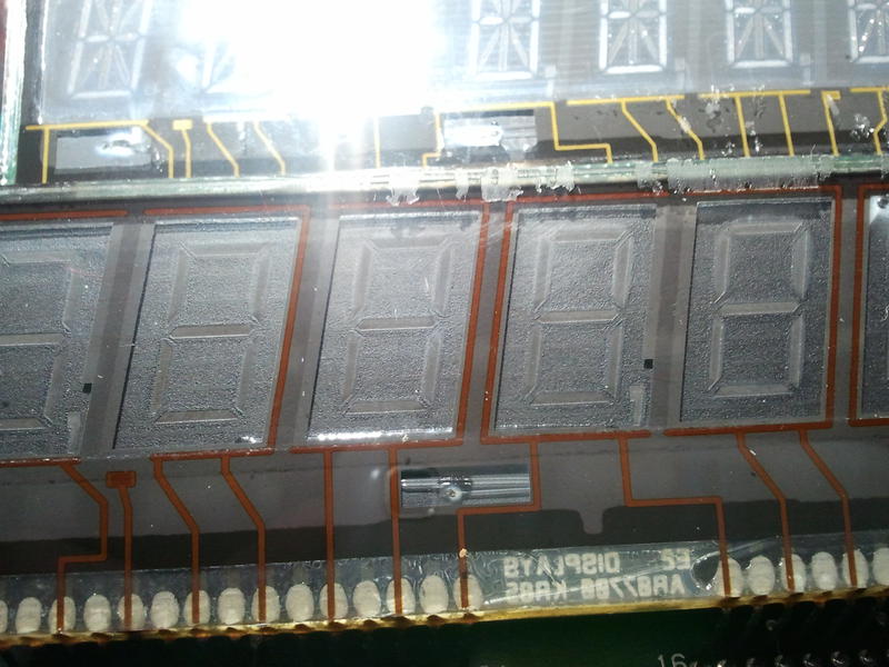

Ensuite; les photos des afficheurs:
Afficheur 1 (contient comme du sucre, je crois qu"il est dégazé):
Afficheur 2 (fonctionnel) :
Afficheur 3 (contient des traces d'amorces assez prononcées) :
Afficheur 4 (une trace d'amorce, légère) :
Question: ça se trouve encore des afficheurs comme ça ?
Non pas vraiment
Surtout trop cher par rapport aux afficheurs à DEL
Ta cpu est saine
Il faudra changer le support de piles, les déporter, puis faire les réglages
Quand tu as les afficheurs alors là seulement tu pourras faire les réglages et tests
Justement, les afficheurs à LED sont cher encore...
Quelqu'un aurait-il un datasheet voir saurait-il comment transitent les signaux ? De quels formes sont-ils ?
Y a peut etre moyen de faire quelque chose pour les remplacer par des LEDS mais fait maison, ça reviendrait moins cher.
Atta les afficheurs à tube largement plus .....

ta pas le choix ,ou tu change les afficheurs par des plasma , ou en leds
desoler vivi
J'ai trouvé un datasheet d'un alpha que j'ai sur ma carte, mais c'est pas assez complet à mon gout...
PS: le fichier joint est pas passé, c'était un pdf je le tiens à dispo pour qui le voudra ^^
Si tu lis mes messages tes tubes cristallisés sont HS
Et le tube coute plus que les Dels
au bas mot 75 euros l'afficheur... Fait le compte
Oui, j'avais déjà fait le compte après en avoir trouvé, trop cher pour moi ^^
Mais avec le datasheet de l'afficheur, j'ai bon espoir de pouvoir en recréer un qui serait plug and play, avec des LEDs.

Le plateau est en cours de nettoyage ^^
Je viens de passer une commande sur RP avec caoutchouc, ampoules etc...
Chiant à nettoyer les doigts de batteurs, ça part pas à l'alcool, je suis obligé d'y aller à l'acétone arfff
