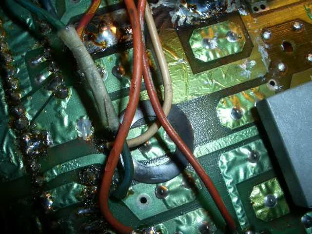

la petite rondelle (mécanisme flip Bally) - tombée juste 'entre les 2' - court circuit résultat des courses -
transfo mort
Le transformateur est CUIT
