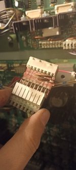

Je viens de rentrer un who dunnit, et j'ai trouvé ça sur la carte...David, tu saurais ce que c'est et a quoi ça sert...?
Par ailleurs, il y a un très très fort ronronnement dans les HP dés l'allumage, un moyen pour diminuer celui ci ? Merci
HEu non jamais vu
Cela semble un truc bricolé en plus
C'est du Williams noté au dos ?
A mon avis il n'y a pas que deux condensateurs ? Il y a autre chose au dos
Curieux de voir cela, fait voir un gros plan verso et recto !

Là par contre c'est pas normal sur la carte sons là
Faudra la démonter et voir au dos si quelqu'un à pas joué du fer à souder sur les condos et mal refait tout cela
Est ce que cela chauffe fort ?
