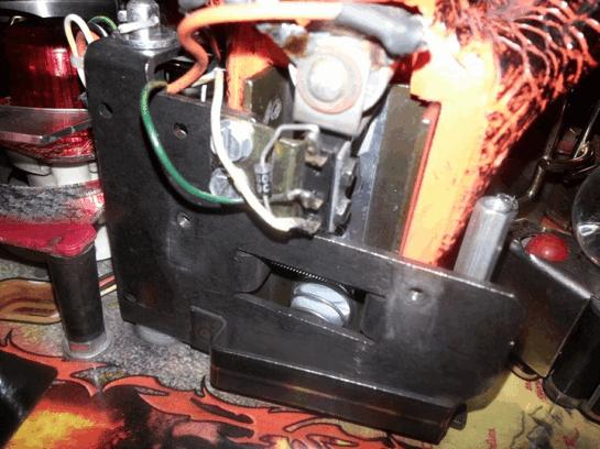

Hello,
Je recherche un chouette gars qui pourrait me faire une petite photo de son switch a l'arriere du balrog , une photo ou l'on verrait bien les couleurs de fils et surtout la position de la diode et son sens de soudage, pour cela il faut juste incliner le balrog pour prendre la photo sans rien demonter...
En effet ce switch est mecaniquement a ouverture ( quand la bille tape le switch s'ouvre mecaniquement quand le balrog pivote).
Dans la matrice par contre il est a fermeture electronique donc celui ci ne doit pas etre cable de la facon traditionelle
L'ancien propio de mon lord avait due changer ce switch en le cablant de la mauvaise facon et cela generait un defaut. J'ai donc recable ca marche tres bien mais je n'ai pas encore mis la diode et cela vient titiller un autre switch donc je seche sur la position de la diode et son sens .
Donc si quelqu'un peu me depanner, mille merci par avance.....

Voici la reponse au post que j'avais recu:
Et voila c'est chose faite cela pourra peut etre aider quelqu'un d'autre que moi.

D'ailleurs ,je pense que le manuel doit pouvoir indiquer ce genre d'info ? Car le coup du fil blanc et du fil vert ,j'ai ca aussi sur je sais plus quel flip ,le junk yard je croA mdr
