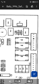

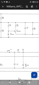

Bon finalement je suis pas si fou, c'était bien écrit R43..... Sauf que c'est là où il devrait y avoir R44 o_O. Donc soit erreur sérigraphie, soit erreur schéma. Et pas de bulletin dessus. Je vais suivre les pistes pcb.
Il est en direct sur Q7, donc c'est R44 sur schéma. Erreur de sérigraphie.
Ah merde R43 aussi est directement relié iPleur.
Faut que je regarde le datasheet de Q7
Correction :
Schéma ok et pcb ok, erreur dans la numérotation d'implantation.
Zener D3 remplacée, aucun changement par rapport à la chauffe. Je vais remplacer Q7.
Ça ne peut pas être Q7, il ne chauffe pas. Par contre j'ai R26 aussi qui est brûlante. Faut que je trouve le dénominateur commun.
