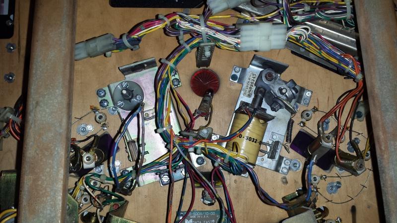

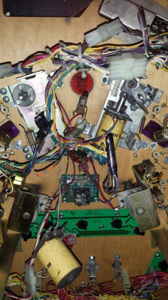

j ai un autre souci les batteurs et c est la que j aurais besoin de toute votre expérience :-)
le batteur du bas gauche est lache car il manque l articulation, aussi la bobine n est plus attachée et pends a ses fils et il y a aussi 2x 2 fils soudés ensembles de chaque cotés des batteurs dont je n ai aucune idée voir photos
j aimerais qu un œil avisé m éclaire sur le nom des pièces a racheter pour le rendre complet et éventuellement me guide pour ma commande car je suis paumé et j ai peur de commander des pièces qui ne vont pas ou devoir faire plusieurs commande a cause d oubli !
je pense qu il serait pas mal de remettre les 3 batteurs a neuf pour repartir sur de bonnes bases ( changeriez vous les bobines ?)

pour la mécanique des bobines , le mieux est de remettre a l origine car deja les pinces c est du WMS , achete le kit ( vois avec david )
pour les bobines ce n est pas la peine de les changer , elles ont été deja changées du moins c elles du bas , donc c est pas vieux .
bon courage Kontent
Ah te voilà :lol:
Bien je vois mieux encore que nos premiers échanges sur RP
Il te manque une guide de bobine
Un fourreau
Une bobine
TOUS les plongeurs + biellettes à remplacer
Contact EOS or à remettre
Trois ressorts (on mettra des conique car tu n'as plus les équerres ni pinces d'origine et surtout plus de supports à ressorts viables, donc on passe par ceux là

Pour les pièces je vais te mettre les liens ;) sous peu
http://www.restorpinball.com/index.php?page=shop.product_details&flypage=flypage.tpl&product_id=1370&category_id=3&keyword=guide&option=com_virtuemart&Itemid=54
1 pièce
http://www.restorpinball.com/index.php?page=shop.product_details&flypage=flypage.tpl&product_id=1035&category_id=158&option=com_virtuemart&Itemid=54
3 pièces
http://www.restorpinball.com/index.php?page=shop.product_details&flypage=flypage.tpl&product_id=186&category_id=16&option=com_virtuemart&Itemid=54
3 pièces, solution d'adaptation
http://www.restorpinball.com/index.php?page=shop.product_details&flypage=flypage.tpl&product_id=1331&category_id=143&option=com_virtuemart&Itemid=54
2 pièces, il faudra ajuster avec la vis de serrages de pince, et trouver deux tubes en plastique
La bobine tu dois consulter le manuel, car je ne l'ai pas ....et celui d'ipdb est sans rien de consistent dedans ...
N'oublie pas les fourreaux de 56.5 mm
http://www.restorpinball.com/index.php?page=shop.product_details&flypage=flypage.tpl&product_id=861&category_id=57&option=com_virtuemart&Itemid=54
