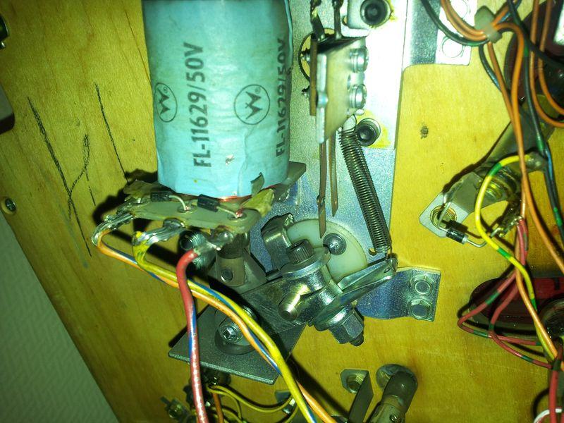

Je pose ici une question pour un copain qui possède un Junk Yard de Williams (WPC95).
En regardant sous le plateau au niveau des batteurs , j'ai vu que les contacts EOS ne sont pas tels que je les connais sur la génération précédente (alphanumériques).
Comme je ne connais pas l'intérieur d'un WPC, je voudrais votre avis car je trouve que les grains ici présents sont douteux : (ici le côté droit, avec un petit grain qui fait contact avec un gros...)

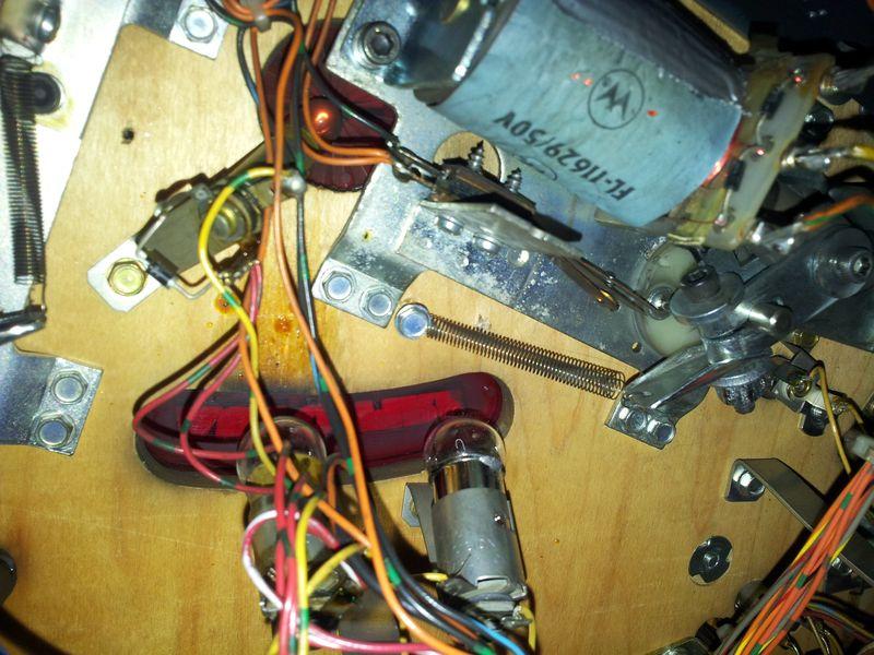

le côté gauche ,il manque carrément un grain de contact sur une des deux lamelles :
Pourriez-vous me dire quel genre de contact dois-je trouver à cet endroit s'il vous plaît ?

Hello Walter,
C'est un contact normalement ouvert que tu dois trouver.
Sur les miens, les grains ont standards, mais j'en ai déjà eu avec des gros grains.
Le switch est juste là pour informer la carte Fliptronic que les batteurs sont en position haute. Ils ne coupent pas la HT comme sur les alpha.

Salut Quarrens, merci pour ta réponse. Donc d'après le lien que tu me donnes, il doit bien y avoir un gros grain et un petit , de type OR on dirait.
La taille du grain n'est pas super importante
Le plus important c'est que cela soit un contact de bonne qualité
Or c'est bien ;)
Or c'est bien ;)
Merci, je vais aviser mon pote ;)
