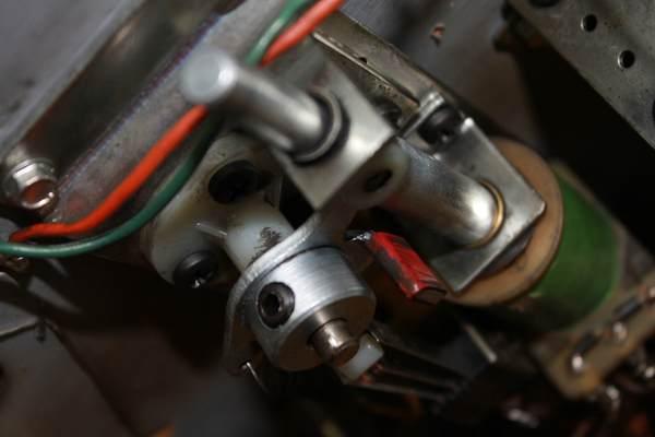

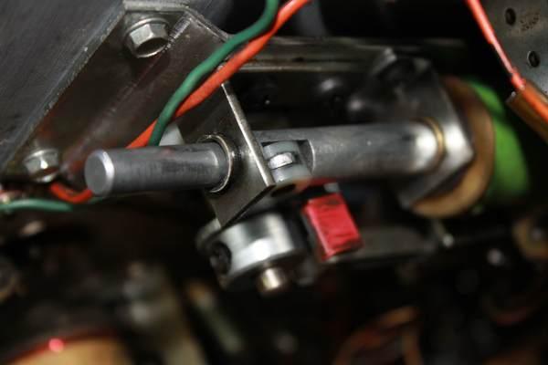

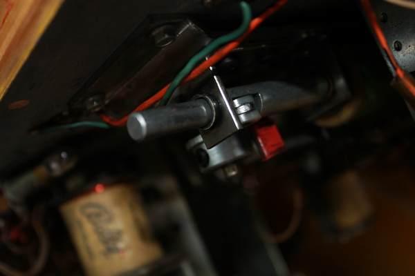

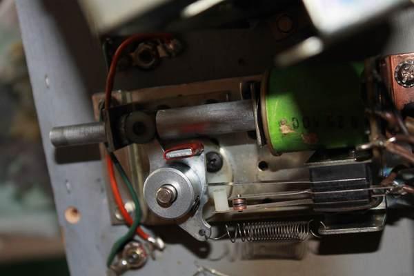

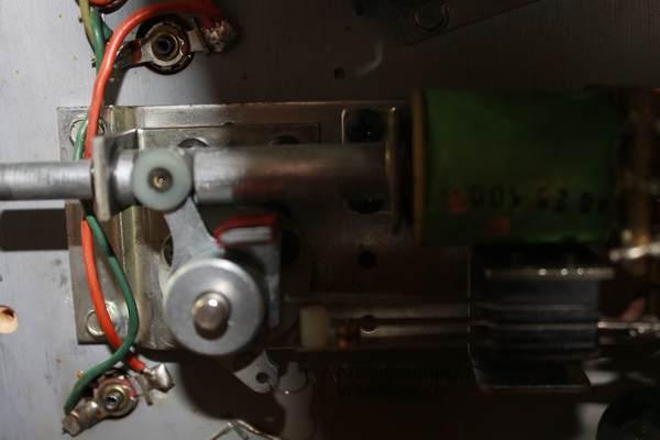

Ce matin j'y est regarder d'un peu plus près et sur un support une vis était cassée j'ai donc démonter tout le support du batteur pour retirer la vis cassée, j'ai remonter et depuis le batteur ne fonctionne plus.
Si vous avez une idée.
Didier
Après avoir remis les lames du switch correctement le batteur fonctionne à nouveau mais faiblement c'est a dire qu'il manque d'impulsion on dirait, le plongeur ne va pas au bout en butée de quoi cela peut-il venir ?
Montre voir une photo de cela!
Bonjour David
Voici quelques photos
Je suis retourner dessus ce matin et j'arrive a faire fonctionner le batteur mais légèrement, en faites on a l'impréssion qu'il ne va pas en fin de course.
Est -il possible que le plongeur soit usé et qui du coup soit trop court.
Si c'est cela a tu ce qu'il faut sur RP ?
Merci d'avance
