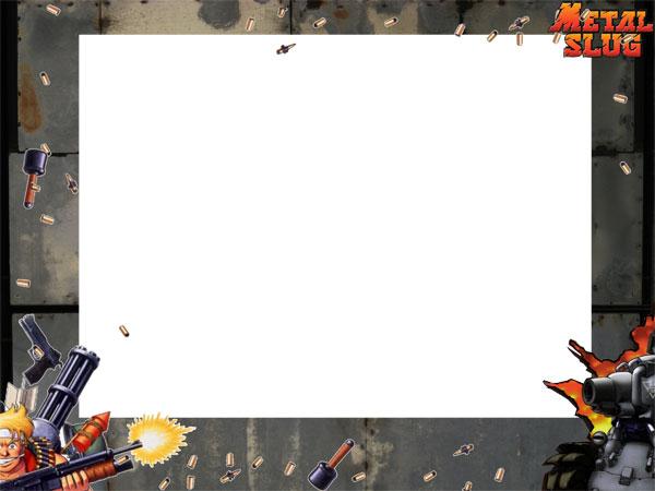

je viens d acheter le mdf
et de finir le bezel sous photoshop
ça devrait donner un truc comme ça
hé oui la miniborne sera dediée
j espere ne pas me planter dans la decoupe sinon me connaissant tout part a la benne!! :lol:
ouahhh pas mal.
mais qd tu auras découpé ca fera METAL UG en haut à droite :)
sinon, j'ai une peu réfléchi à la largeur. Pour 2 joueur je pense qu'il faut env. 52 cm.
Ma N'STYL 25" fait 63 de mémoire mais on peut optimiser un peu les boutons.
Tu comptes mettre quelle largeur ?
mheuuu non ça fera pas metal ug vu que je decoupe que ce qui est blanc
l ecran est decalé a l interieur comme sur les anciennes bornes d arcade ;)
