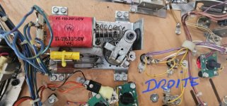

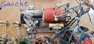

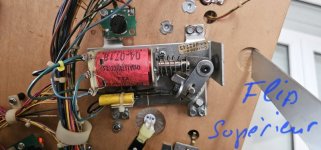

Fait moi voir en photos l'état de la partie mécanique de ces derniers
Que je vois BIEN l'ensemble = bobine + plongeur + biellette + pince

Sur les flipper droite et gauche je mesure 37 V entre la masse et chacune des 3 bornes. Sur le flip supérieur : 0 V.

Plongeur + biellettes + pinces, Ressorts et EOS à remplacer
Foutus et pire autre monte d'une autre marque
Faudra remplacer tout cela

Bizarre tout de même !! J'avais fait faire une grosse révision en 2021 chez un pro à VITRÉ (35), il ne m'avait rien dit à ce sujet. Pourtant les bobines correspondent bien à la monte d'origine.
Bien écoute je n'ai fait que constater
Après tu vois
Et je n'ai rien dit concernant les bobines
