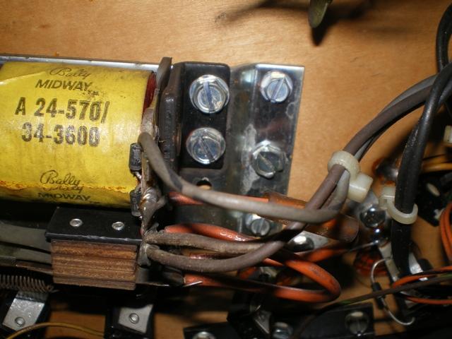

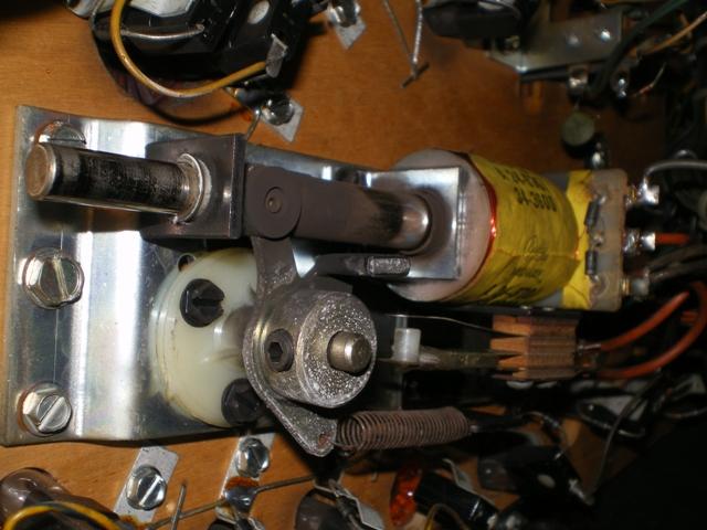

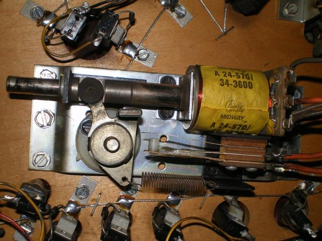

Voici les images, et j'ai bien remarqué 2 trucs effectivement bizarre en prenant les photos ?!!
1 bout de scotch qui relie 2 lamelles ???
et la lamelle du milieu qui a son bout arrondie avec le petit rond blanc qui sont inexistant et lamelle cassée
Voilà
J'attend vos conseils ...
merci à tous
a OUI alors la tes EOS sont complètement HS , et à remplacer . Tu les trouveras sur RP.

ASW 20-34 le contact
Il est urgent de le changer, en espérant que la bobine n'ai pas pris un coup !
Au repos il se doit d'être fermé.
Au travail ouvert .
S'il reste fermé au travail, la bobine peut très vite griller. Ne pas oublier de vérifier l'ajustement une fois que tu auras monté le nouvel EOS.
