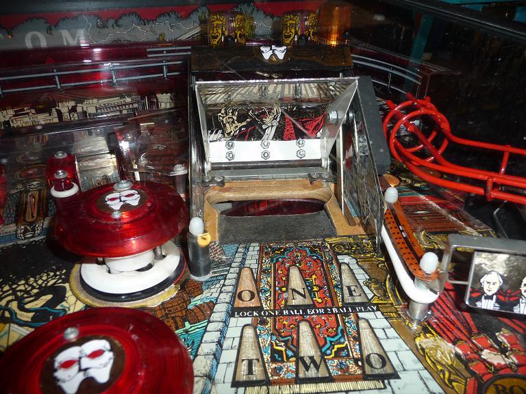

Voici la photo de la pièce avec ses 2 supports (je m'interroge sur le sens
de la pièce principale).

Voila l'intérieur de la bête.
Une fois monté, ça m’intéresse ton retour car c'est vrai que de mon coté, j'ai pris l'habitude de bloquer la bille dans l'organ avec le flip droit.
A revoir ta photo est la mienne, je le monterai de la manière suivante:
Les deux pattes, sur les 4 vis en bas sur le plateau et je le monterai exactement dans le sens que tu l'as mis dans la photo.
En fait la plaque, cache les 6 boulons.
En effet, tu ne l'as pas non plus dans ton flipper.
Je vois sur ta photo qu'il te reste la base des 2 supports (cassés) qui maintiennent
le "ball deflector", c'est exactement comme ça dans le mien.
