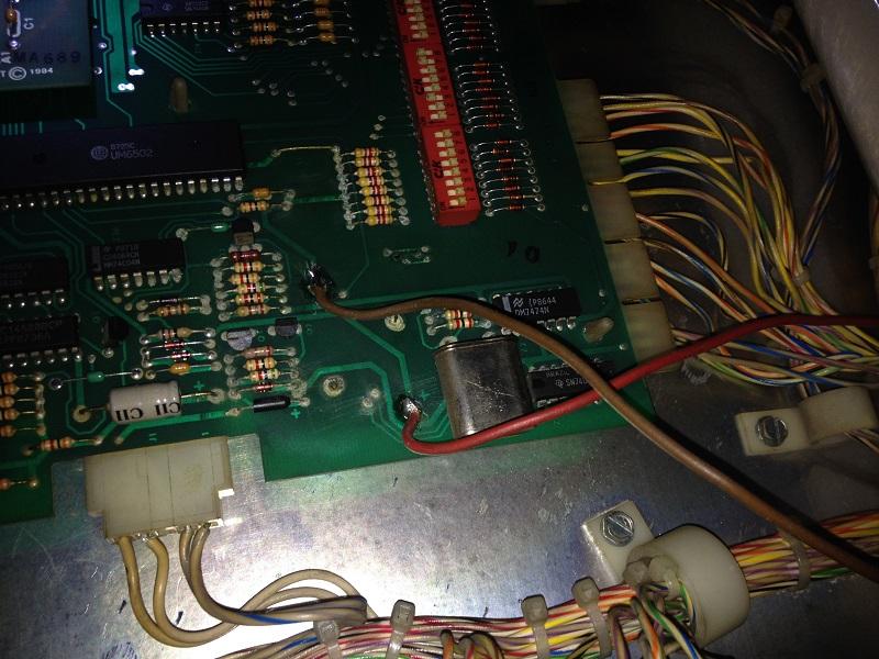

Il te faut contrôler le 5V à l'entrée de la CPU (connecteur A1J1). Mais si ton 5V est ok, et que le jeu ne démarre pas (aucune animation lumineuse au plateau, rien sur l'afficheur), il y a des chances que ta cpu ne démarre plus .
Il faudrait une photo de la CPU, notamment la zone autour de la batterie (l’espèce de bloc noir DATA CENTRY ou VARTA).

Mon accu a été remplacer par une pile saline de 4.5v, j'ai tester elle fonctionne et j'ai aussi tester pour obtenir les 5.15V et c'est bon
Il faut redimensionner les photos en 800x800 pour pouvoir les poster.
