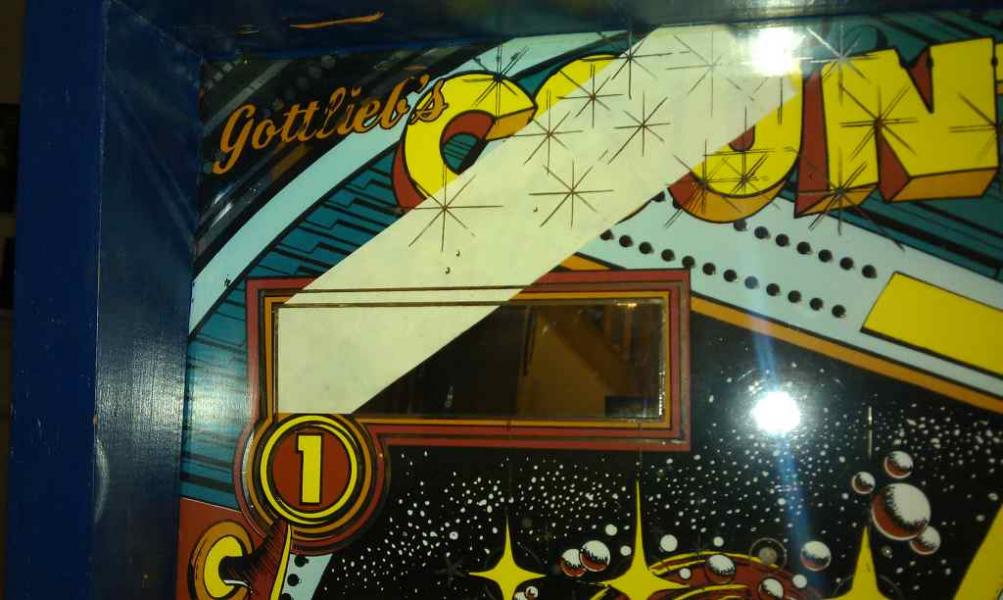

Par contre je voulais savoir si beaucoup de possesseur de CountDown avait une Backglass avec le decor en Papier contre une vitre presque vierge (hormis des filets et etoiles en mirroir) .
J'ai remarqué que je n'avais pas de textes derrière les rectangles orange, rouge et jaune
Ces rectangles coincident avec des canons en carton avec ampoules clignotantes.
Il y avait il un Pochoir noir sur ces tubes pour afficher les phrases comme "Shoot Again" et autre
Quelqu'un aurait ça pour les 4 lumières ? que je puisse m'en refaire.
merci
Hélas ce n'est pas un décors sur la vitre mais de la peinture sur verre
Pour les inscription c'est de la peinture disons argentée qui est mise pour laisser passer qu'une partie de la lumière, soit, l'inscription est vierge et la peinture à l'argent fait les contours

J'ai une vitre avec des étoiles et lignes "miroir" tout le reste est un Vinyl imprimé placé derrière la vitre.
C'est d'ailleurs pour cela que mon décor est nickel hormis les filets argents qui ont oxydés un peu.

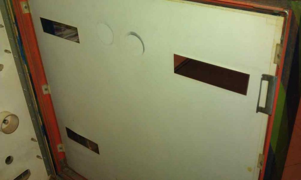

Je peux le demonter et le scanner d'ailleurs !!!!!!!!!!
Je suppose donc qu'il me manque des Masques (pochoirs ) pour masquer la lumière dans le tube carton et ne laisser traverser que les textes.

t as un backglass fait a l arrache en style translite
normalement c est de la peinture sur verre
rien a voir au niveau rendu
fais quelques tofs de loin et en macro

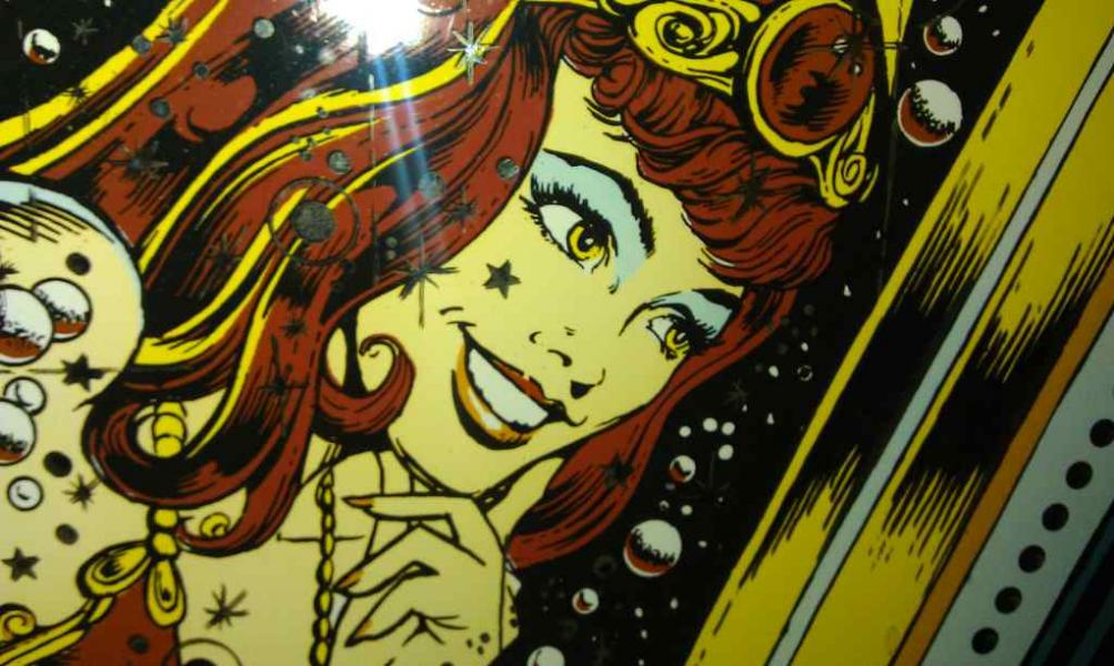

l'ombre du montant à droite du visage est en miroir
l'arrière de la vitre. La tache sur le PVC est le forttement du tube carton la ou il devrait y avoir un texte en transparence
J'ai passé une bande de papier par l'arrière, on voit nettement la seule sérigraphie miroir de la vitre (filets et etoiles)

!!!! Je suis surpris là !!!!
On dirait de la reproduction ....Depuis combien de temps tu as ce flipper ?

Il est possible que la vitre a été cassée et remplacée dans sa vie mais au vue de l'oxydation des filets miroir ça date pas d'hier !!!
Les vitres de remplacement étaient peut-être faites comme ça à l'époque ???????
En tout cas, ça a le mérite que le décor n'a pas une ride !!!Kontent

Clair le translite là ne vieillira pas de trop
Par contre il faudrait savoir si d'origine ou pas l'image sur le fronton ou alors une copie faite par du genre Bell Games ou autre
J'aurai bien voulu voir cela et toucher pour s'en donner une idée, si d'origine ou non
En tout cas c'est pas un simple papier c'est assez epais et très résistant.
au toucher ça fait PVC coté blanc. Coté decor, j'ai pas demonté, un vieux scotch fait tout le tour de la tranche de la vitre.
