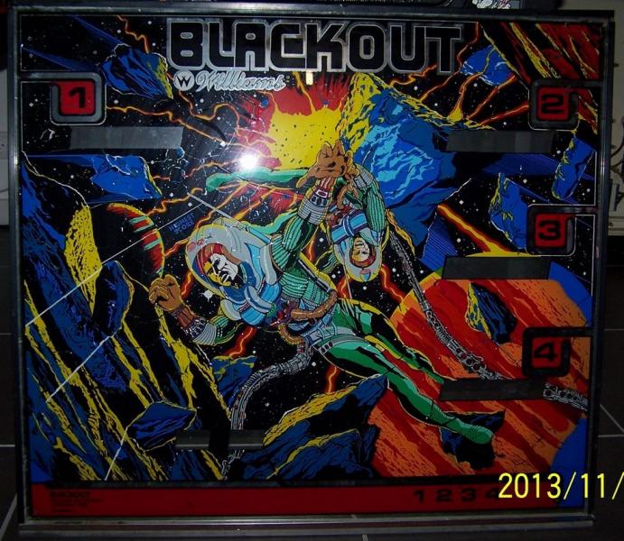

Il s'agit la d'un backglass de Blackout WILLIAMS de 1980
Du coté apparent, dans la pénombre, on ne voit pas tout de suite que la backglass est fissurée de partout:
par contre lorsqu'on retourne:
on dirait que le soleil l'a fait fissuré autrefois,
et que l'humidité et le froid de la grange l'a fait décollé par la suite
A votre avis à ce point çà vaut le coup d'être sauvé ?
ou juste essayer de stopper la propagation ? en attendant de trouver mieux

elle est foutue cette glass.
soit tu trouves le fichier et tu fais imprimer; soit une glass d'occasion.
là; si tu touches quoique ce soit ca va être pire.
bah, tu risque rien a lui mettre un coup de vernis a la bombe pour stopper l'hémorragie...!!!
évite le rouleau ou pinceau pour pas arracher
évite de la trifouiller pour pas décoller +...!!!
et ensuite tu retouches avec un blanc bien dilué au endroit nécessaire
perdu pour perdu...!!!
perso, vu avec ta photo, cela me semble réaliste..!!! vivi
salut !!!
s'il retouche avec du blanc; ca va être pire, ca va être une horreur.
par exemple; le mollet près du compteur4 ; y aura 2 beaux traits blancs à la place.

merci pour vos avis.
c'est bien ce que je pensais.
j'ai vu des membres qui grattaient la couleur abîmée jusqu'au verre et qui le refaisait à la peinture
Cette solution est viable pour une fissure isolé...mais là ! çà va me prendre tout l'hiver, et me connaissant, je crois que le résultat sera pire qu'actuellement.
je vais essayer de là nettoyer un peu avec un chiffon sec sans appuyer pour enlever la saleté et les cloques qui menacent de tomber.
Ensuite, je passerai un voile de vernis à la bombe pour essayer de tout fixer dans l'état.
j'ai également regardé un peu pour un fichier mais je crois que c'est pas gagné
Au point où c'est, je ne risque pas grand chose
Dès que tu vas toucher les cloques avec un chiffon, ça va tomber. Je suis de l'avis de boumba, un coup de vernis en bombe, en plusieurs couches pour fixer. Après tu pourras toujours essayer des retouches peintures sur les manques. De toutes façon si ça ne te convient pas, les retouches sur le vernis pourront facilement s'enlever.
Tu ne risques pas grand chose vivi
ok je vais éviter de faire plus de dégâts, mais il faudra quand même que je vire les toiles d'araignées avant de vernir.

Perso, je mettrais du mylar. Le verni ne fera pas grand chose, si ce n'est que de partir avec la peinture.

pense a la colle blanche pour le bois ;
elle devient transparente en sechant et ce faufile sous les cloques de peinture
essaye , ça fonctionne , tu la stabilise et ensuite tu la retouche ;)
cela vas te couter un pot complet colle blanche vinylique , mais cela vaut le coup

Comment l'appliquer sur une surface aussi fragile ?
Comme je l'ai dit dans trucs et astuces ou mes articles .........
Surtout pas de colle blanche
De l'humidité et cela part en couilles !!!!!
Vernis avec une base cyanoacrylate ou alors un bon vernis
Salut a tous
désolé de contre dire David mais la colle blanche fonctionne très bien
si ton flipper reste par la suite a l'interieur d'un local bien sec et non dans un boui boui humide de garge
ta backglass tiendra sans souci dans le temps , j'en est une refaite comme cela depuis 10 ans qui trone dans mon
salon sur un flipp
après je ne dit pas qu'il y ai aucun risque :lol:
la je suis d'accord avec toi ;)
