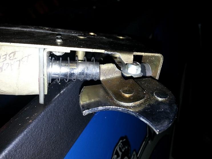

Bon bah voila , grâce à vous j'ai trouvé ma panne :
c'est le support du truc qui maintien la bille bloquée dans la rampe qui est cassé .OUF , je préfère ca à un problème électronique , je l'ai teste il fonctionne normalement mais dans le vide ... donc soit je le ressoude , soit je retrouve cette pièce mais ou ? et comment s'appelle t' elle ?
en tout cas merci de votre aide . voici une photo du problème :
on dirais un éjecteur mais je suis pas sur ,l idéal serais que tu regarde dans la doc .

Purée il est dégommé
Par contre de mon coté je n'ai pas cette pièce, désolé
Essaye de voir si un gars peut de souder la partie métallique
Un ou deux points à l'arc suffiront (cherche pas à braser cela n'ira pas)
qu'é morceau qui manque ? un pt'it tour chez le carossier du couin , un pt'it coup de mig car c'est fin , et le tour est joué vivi ... yauyo

Sa panne c' était au niveau du blocage des billes ,pas du magasin joke
