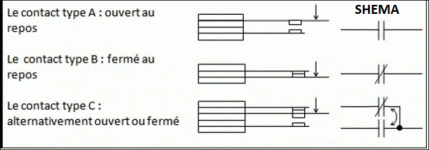

J'ai beaucoup de mal à lire le plan, si une bonne âme pouvait m'aiguiller soit vers un fils de discussion qui explique cela où concretement ici avec l'extrait du plan qui me semble concerner le switch
Lorsqu'il y a deux petit trait verticaux (un peu façon condo sur un schéma électrnique) je suppose que c'est contacteur ouvert au repos et quand ils sont barés contecteur fermé au repos ?
