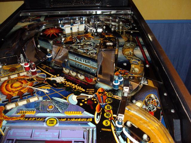

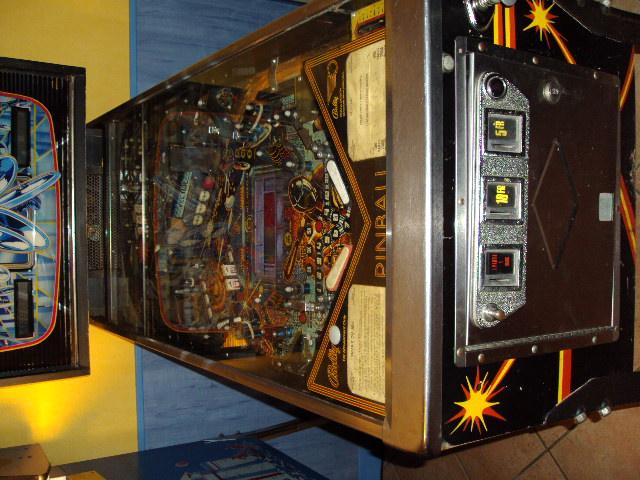

Bonjour, demain c'est le grand jours je vais chercher mon vector, malgré son état de crasse et le manque des clefs,des elastiques ... je me lance surprise ou pas mystére.
C'est mon premier bally et niveau electronique je débute alors je compte sur vous pour tous vos conseils avant de le démarrer quelles sont les bases à vérifier.... MERCI
Promis je poste sa photo dés que je l'ai.

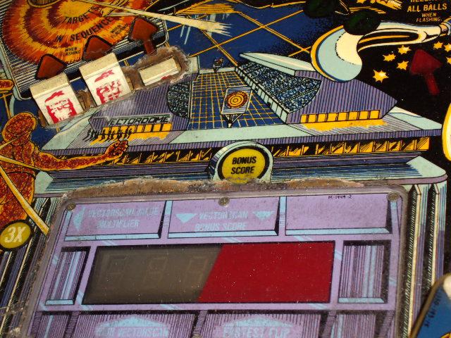

L'ancien proprio ma dit que tout marchai sauf un afficheur qui "patouille" et il mets des coups de jus dans la manchette pour l'état tout les élastiques sont hs et le plateau n'est pas trop abimé quelques manque vers les étiquettes sauf qu'il est trés crade mais pour 100 euros!!!!

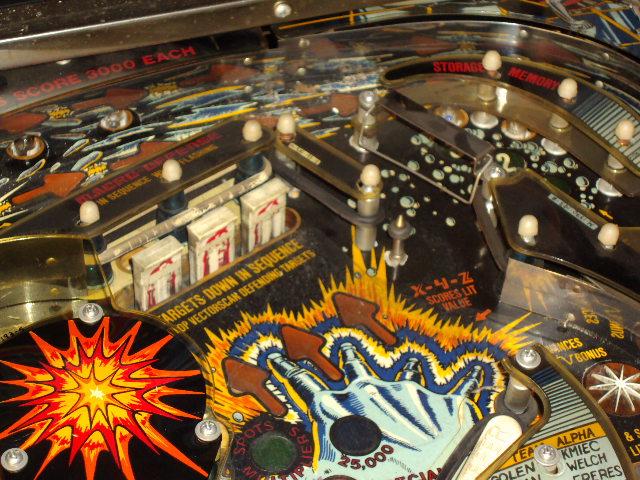

A voila çà n'as pas durée je viens de voir que j'ai 3 des cibles HYPE qui ne marche pas même en netoyant les contacts rien ?????
help
slt
rentre en mode test pour voir si toutes tes bobines sont ok dont celle de tes cibles , cela t'aideras a avancer dans ta recherche de ton souci

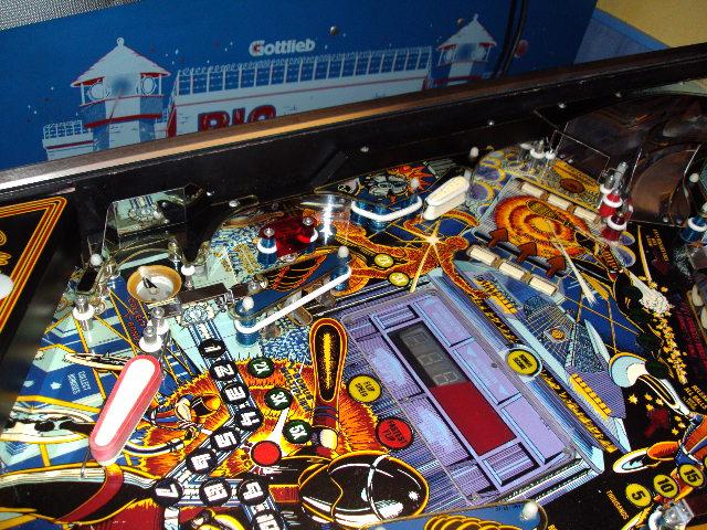

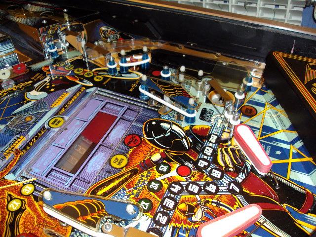

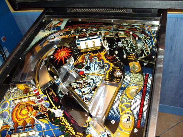

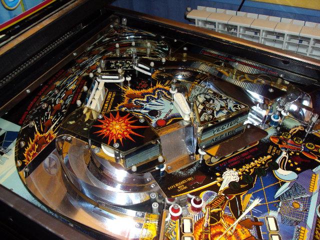

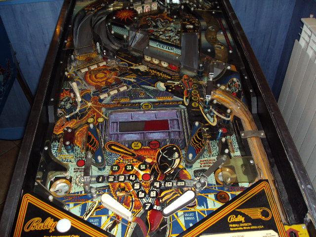

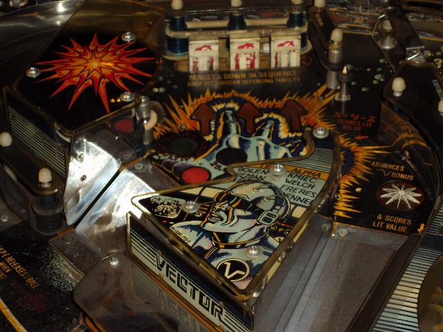

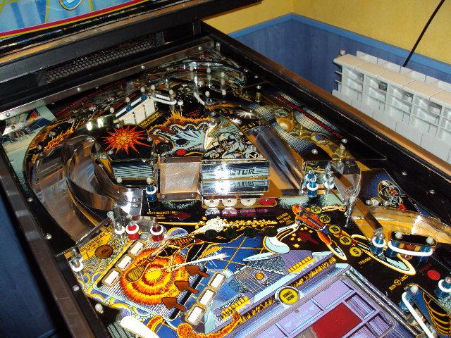

Je viens de terminer la refection du plateau et voici quelques photos, maintenant j'ai unn soucci avec des lampes qui restent allumés en permance le E de HYPE, le SHOOT AGAIN en bas et les fléches du XYZ en haut.
comment faire SVP
PEtite erreur de plateau, les deux plot rouge au dessus des cibles Defenders !
Cela doit être un post de 5/16 et un mini post de 27/64 !
Pour ton soucis de lampes, je ne sais plus si c'est la carte lampe ou la carte lampe aux
Mais tout le temps allumées, peut être un simple soucis de soudure sur la carte lampe aux (celle ayant une quirielle de thyristors dessus) ou alors la carte lampe (dans ce cas ce sont des Thyristors HS)
Pas mal ton plateau et en plus, tu bosses vite toi ......
Tu as refais de la peinture et une vitrif ou mylar ?
Tous cela en 15 jours, moi cela fait au moins 5 mois que je suis sur mon plateau de mon Devil's Dare et toujours pas terminé..
Donne moi ton adresse, je t'envoie mon plateau. Kontent
Bsr, et oui sur ce coups là j'ai speedé, non en réaliter j'étais en congés et à faire de trés longue journée de boulot ca avance ;
- démontage , décrassage , prise de photo du plateau +retouche des motifs sur ordi, intégration des décalques , puis pose du mylar d'un bout à l'autre ,changement des fourreaux et butée de flip....
enfin voilà j'était curieux de jouer avec et pas deçu il est sympa ce flip
Maintenant je passe au détail electronique les deux plots rouges sont pour pouvoir jouer sans rien cassé, j'ai vu ta resto (travail de pro)
