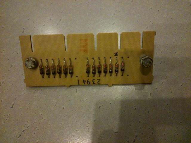

Je viens de vérifier F11 avait bien grillé et j'ai récupéré mes 3 outholes ( les deux en haut et celui sous l'aprom)
mais toujours pareil, alors j'ai resuivi le circuit et je suis tombé sur la Diode Board 4a7j1 et là j'ai cette diode qui est grillée, pensez vous que je puisse crier victoire
Le problème c'est que pas un magasin d'electronique à l'horizon et une commande pour une diode.....pfffffff
J'en ai quelques unes en stock il y a t-il un équivalent
MERCI
Je viens de remplacer la diode par celle d'a coté qui ne servait pas et toujours pareil.
marrto marrto marrto marrto
