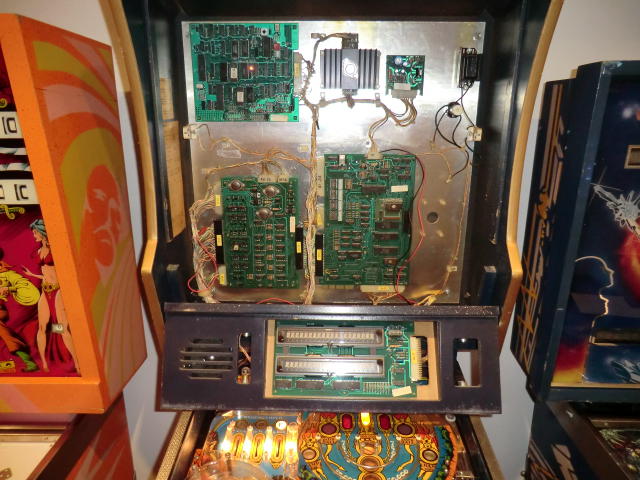

petit historique
il fonctionnait normalement , il arrivait qu'il plantait de temps en temps ,le remède était de faire une pression sur la CPU et cela repartait
nettoyage des cosses (bien ou mal) résultat: RAHHHH

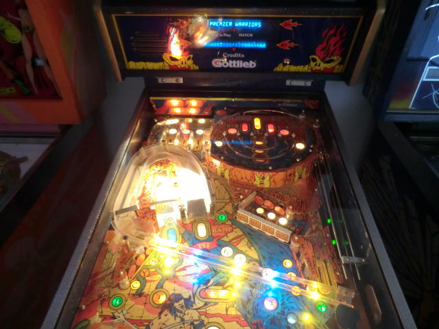

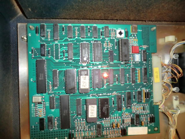

quelque lampes sur le plateau, plus d'affichage des compteurs ,carte son diode allumée fixe
j'ai pris les tensions sur la CPU a l'entrée 5.00 v
carte allim 12.2 v et 5.02 v

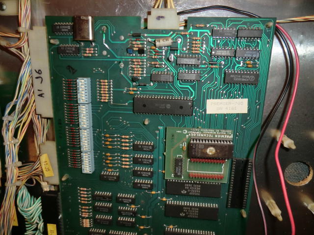

Salut oui regardes les connecteurs pour voir l'etat des cosses(oxydees ou cassees), mais tu pourrais bien etre obligé de modifier ta cpu pour supprimer le piggyback( la petite carte surelevée ou il y a l'eprom).
Les soudures cassent et font planter la cpu, quand ton jeu est allumé tu tapotes sur cette carte et tu vois si elle plante, si oui il faut sortir le fer a souder.....
Bon tel que je le vois (si si si)
Cpu à me confier
Je te déconseille fortement de toucher au Piggyback si tu n'as pas la certitude de dessouder sans arracher de rivets sur la cpu !
Ensuite une petit réfection sur la zone légèrement atteinte niveau acide, et mettre un condo ou pile au lithium

j'ai commencer par le plus simple tapoter sur la petite carte et les afficheurs se sont allumés et la diode de la carte
son s'est remis a clignoter
mais les lampes fixe et les afficheurs fixe aussi ,le jeu planté
éteint et rallumé et la c'est redevenu normal ,et fonctionnel ( a voir dans le temps) Youppi
c'est bien cette petite carte qui bug , mais je comprend pas si elle est retirée il n'y a plus de eprom marrto

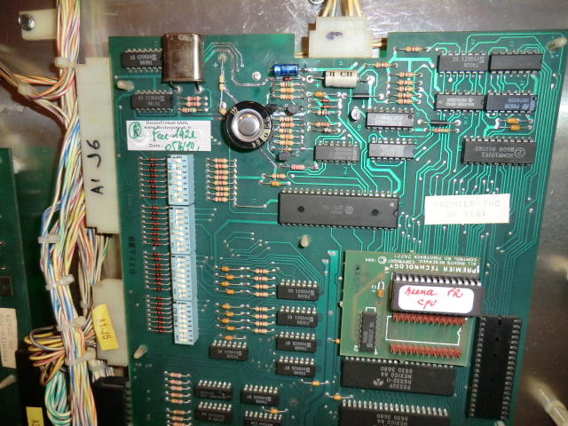

direction RP ,David je te la confie pour une nouvelle jeunesse , ok pour la pile lithium
Préférable on va lui refaire une santé ;)
bonjour
des nouvelles de l'Arena
il va beaucoup mieux Youppi
merci a FREDERICO3 et a grand mendes pour les idées
et a David pour la remise en santé de la carte sup.
Avec RP toujours satisfait ;)
Plus qu'à passer de longues heures à flippp
En fait il n'y avait pas que le piggy en défaut, Mémoires en défaut et de l'acide (peu mais quant même) au niveau du circuit de Reset
Sans compter un étamage à chaud des connecteurs ;)
