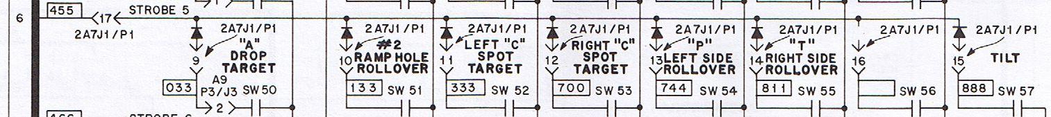

Bonjour a tous, petite remise en état d'un Gottlieb Arena tout est Ok sauf:
"A" Drop target, "C" Droit, "C" Gauche de CYS, le P et le T de PIT, tout ceci passe apparemment (Page 40 de la Doc) par 2A7J1/P1 que je ne trouve pas. J'ai bien le 3, le 4 A7J1P1 mais pas le 2.
- Pouvez vous me dire ou se trouve ce connecteur?
- Par la même occasion que signifie sur cette ligne le numéro 455 à gauche?
Merci de votre aide.
455 --> code de couleur du fil --> Jaune Bleu Bleu
Tel que tu l'annonces ton soucis, tu as tous les contacts là de cette ligne OUT
Tu as vérifié le contact TILT, Ramp Hole
Si tous ne marche pas, cpu en panne
As tu fait un ajustement de contact sous tension ?
Donc je résume
- 455 code couleur Jaune Vert Vert
- Effectivement rien ne marche sur cette ligne.
- Que veux tu dire par ajustement de contact sous tension?
Trifouiller les contacts sous tension
En tous cas Cpu à dépanner dans ce cas
