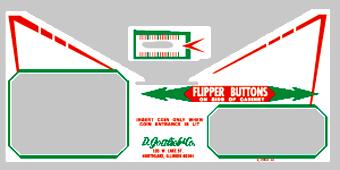

Bonjour à tous
Je recherche les aprons du Canada Dry, je vais devoir retirer des étiquettes de l'ancien exploitant qui sont toujours collées depuis des années et je pense (malheureusement) que la peinture va suivre...
Merci d'avance

http://www.flipperfrance.com/forum/userimages/Apron-decal-g70-green.jpg
je l'ai fait sur mon spirit of 76, j'ai poncé a blanc, apret et peinture.
j'avais achetté un kit autocollant que tu dois trouver en cherchant sur google pour 35/ 40 €, le résultat est top, vraiment nickel.(je ne me souviens plus ou je l'avais eu)
