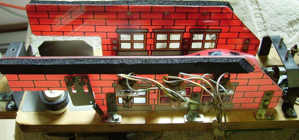

j'ai une question a vous poser , j'ai acheté des ampoules pour SF2 mais y aurait il qq1 qui puisse me dire quelle ampoule je dois mettre pour celles munies de diodes svp , par exemple les #44 ne s'allument pas sur celles du special voiture , de meme que celle du bouton start game.

non sur street fighter 2 tu as des ampoyles qui sont montees sur des platines diodes, sur le tien quelles etaient kes ampoules que tu mettais pour la piste voiture stp?

avec des photos se sera plus facile.
ampoule à douille (44) ou ampoule à griffes (555)

donc cela ressemble a une 44 , mais celle du plateau est legerement doree, justement en mettant une des ampoules des raquette ( une 44 , beh cela ne s'eclaire pas , une 44 led non plus , par contre tu les interverti par exemple tu prends celle en haut de la piste voiture pour la mettre en bas a partir du moment ou tu la prends du meme secteur cela fonctionne.

Tu peux nous faire une photo de ce dont tu parles ? Ce sera surement plus facile pour tous de voir exactement vivi

un detail me revient elles sont clignotantes sur le plateau.
de plus je sais pas comment faire pour mettre une photo sur ce topic
Ca ressemble (pas facile à voir car vue plongeante) à des ampoules à baillonette, telles des RP44.
D'ailleurs, si ce sont des culots dorés, il y a de fortes chances que ce soient les ampoules d'origine, et il doit etre inscrit quelque chose comme GE44.
Et en regardant le manuel, il est indiqué que toutes les lampes sont des 44.
Les diodes servent au fait que les lampes sont commandées de manière matricielle contrairement aux system80x.

je confirme une ampoule d'origine GE44 6,3V 250mA , tu aurais une info pour les passer en led stp?

pour info , la photo est est issue de ipdb.org merci a eux egalement

j'ai une derniere question , je recherches des infos sur les ampoules du haut du plateau , juste en dessous du fronton svp.
on dirait une ampoule type 44 mais sa hauteur ne rentre pas , en bref une BA9S ne rentre pas .

les ampoules que je cherchais etaient du GE-44 sous la forme US , mais BA9S type 44 donc pour chez nous , avec une tension de 6,3V pour une intensité de 250mA.
