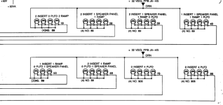

Je suis en train de changer les ampoules sur un data East ,la plupart étaient manquantes, mais comment savoir ou vont les flashs ( 906) et les autres . Sur le schéma ce n'est pas très explicite.
Faut il simplement se fier aux trous de passage sur les plaques sous le plateau (gros trous = grosse ampoule ,petit trou = petite ampoule???) en fait à certains endroits il y avait des 555 qui sont alimentées en 6 volts sur des gros trous qui sont normalement alimentés en 13 volts et bizarrement les lampes n'étaient pas HS.
Merci et bonne journée
Pour les Flashs
89 et 906
Plateau lampes 44 et 555
Tu les trouves ici dans le manuel (page 52-53)
