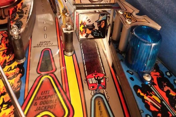

je suis en train de lui refaire une beauté et côté ampoules petit soucis
est-ce que ces ampoules sont câblées ensemble car aucune d'elles ne fonctionnent, pourtant les ampoules sont bonnes...
côté rampe "hot poursuit" et l'autre photo c'est "désactive bomb"

Salut à tous,
problème auto-résolu, je ne sais pas comment mais bon.......
nettoyage des ampoules et culots et hop hop hop c'est reparti, roule ma poule ;)
