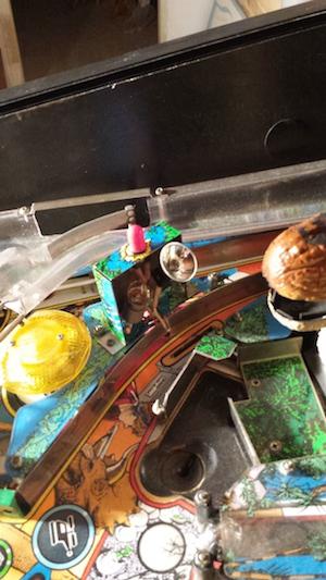

Salut à tous,
je viens de rentrer le flip de réparation, chez un "pro" et en faisant une tour rapide du flip, je me suis aperçu que les 2 ampoules 555 éclairant le t-rex ne fonctionnaient plus. gné
ça craint, car c'est ce qui donne le charme quand on démarre le flip, de voir le t-rex, en pleine lumières...
le "réparateur" m'a dit que c'était évidemment rien de grave et qu'il fallait voir sous le plateau.
bref, je n'allais pas chipoter pour 2 ampoules... vivi
j'ai eu beau faire le test ampoules une par une et aucune trace de ces ampoules sur le dot (en test), est-ce normal ? marrto
je n'ai vu aucun fil coupé ou diode cassée...
je ne sais pas où chercher
merci
Laurent
